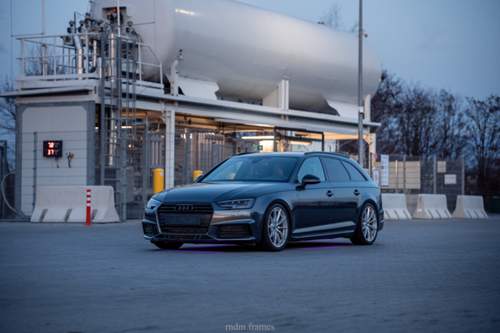

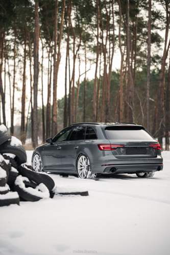

@david3345: Zu deiner Frage.
Ich habe mal ein wenig meine Festplatte durchsucht und ein paar interessante Bilder gefunden. Vorab muss ich aber sagen, es kommt nicht nur auf die Maße, sondern immer auch auf dem Betrachtungswinkel an, wie ein Komplettrad jeweils im Radhaus wirkt.
Ich finde das Originalmaß in 19Zoll wirkt am besten.
Die Bildernahmen beinhalten immer auch die Maße.
Nicht wundern, die 245er hatten wir auf dem "alten" A4. Der S braucht 255er wegen der Traglast. Die 235er sind vom CC, für den reicht die Traglast.
235er auf dem A4 hätte ich nicht fahren dürfen....die Traglast wäre zu niedrig, waren daher nur probeweise gesteckt. Ich bin nicht so gefahren.
Wenn Fragen zu den Reifentypen sind, einfach eine Frage stellen.
Da ich auf meinem CC eine ähnliche Reifengröße (235/35/19 auf 8,5x18ET43) fahre habe ich aus Interesse seiner Zeit auch mal ein bischen getestet und Bilder gemacht.
Hier sieht man wie Reifen unterschiedlich ausfallen können.
Ich habe zum Vergleich auch 18Zoll angehangen. Trotz 245er wirkten die schmal durch die 8J Felgen.
Dann habe ich 2x10mm Distanzscheiben getestet, daher die ET30. War mir persönlich dann schon too much.

Die ET sagt nur aus, wie weit die Mittelachse der Felge zur Anlagefläche der Felge an der Nabe versetzt ist. Bei ET 0 befindet sich diese Fläche in Felgenmitte. Je größer die ET, desto weiter rutscht die Felge im Radhaus nach innen, d.h. die Anlagefläche ist im Bezug zur Felgenmitte nach außen versetzt. Dies hat mit dem Reifen und dessen Dimensionen gar nichts zu tun.
Geh mal auf www.reifenrechner.at
Dort wird das grafisch auch schön umgesetzt, zum besseren Verständnis. Spiele einfach mal mit verschiedenen Werten rum.
ET technisch korrekt. Ein schmaler Reifen wirkt halt optisch unsportlicher.
Ja, wir reden hier nur über den einen oder anderen cm.
Aber das macht optisch was aus.
10mm Distanzscheiben machen auch einiges.
Ein Zollsprung sind im Radius auch nur 12,5mm...macht auch was, zum Felgendesign habe ich ja schon was geschrieben.

Das passt nicht optisch zusammen, weil der B9 riesige Radläufe hat und das fühlt es nicht aus, ohne Tieferlegung sieht es dann aus aus ob man auf einen SUV die Räder vom Sportwagen mit zu wenig gummi montiert hat.
Die 225er würde ich ohne bedenken auf ein Golf Astra Focus whatever packen , aber für B9 ist es schlicht nicht geeignete Reifengröße...
245/35R19 ist alles andere als Ballonreifen. Dazu bräuchte man schon andere Dimension.
