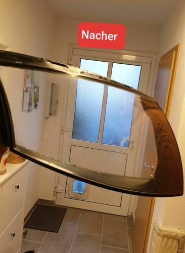

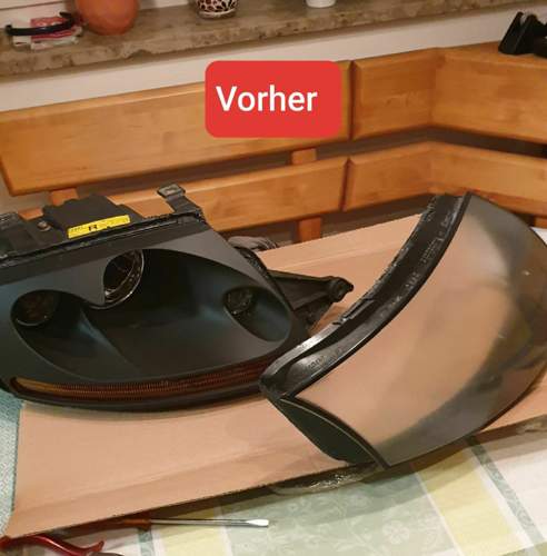

So mal ein kurzer Zwischenstand meines kleinen Projekt's. 🙂 Danke nochmal für die Hilfe
+2
Schön geworden, wie hast Du die Scheiben so schön sauber bekommen?
Ich muss dazu sagen das ich mir die 2 Xenonscheinwerfer für 90€ auf Ebay gekauft habe und sie dem entsprechend schlecht aussahen. Wollte für das Projekt nicht meine Eigenen hernehmen, da wenn etwas schief ginge der Ärger groß wäre.
Hab die Scheiben als erstes mit 400er Schleifpapier Trocken und lange geschliffen um alles an UV Schutz, Kratzern usw. runter zu bekommen. Anschließend 600er und 800er jeweils trocken.
Als nächstes mit 1200er und 2000er nass schleifen.
Alles mit selikonentferner sauber machen und 2 schichten Plastik primer (Haftgrund) draufsprühen. Das ganze hab ich für 4 Stunden trocknen lassen und hab dann 3 schichten Klarlack mit jeweils 10 Minuten ablüftzeit aufgetragen.
Nach 24 Stunden Trockenzeit bin ich mit den 3000er Schleifpapier drüber gegangen und hab im Anschluss das Glas mit scheinwerferpolitur und poliermaschiene bearbeitet.
Hat sich meiner Meinung nach gelohnt 🙂
