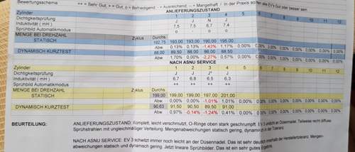

Die Benzininjektoren kannst du im Regelfall nicht reparieren, wenn die Tropfen oder defekt sind müssen die neu.
Ich hatte des öfteren welche zum Service undicht,schlechtes Spritzbild,Spritzwinkel,Menge usw...bis auf 99% wurden immer alle repariert...Alle s erfasst mit Vorher/Nacher Beurteilung,Prüfung usw ...
Aber dazu muss Ich sagen das die "jüngsten " Düsen von 2014 waren..
20240903
Ja, ich mache das auch, Reparieren kann man die Trotzdem nicht, Reinigen Auswaschen, Filter da kann man viel machen aber einige bekommt man Trotzdem nicht wieder hin.
Hatte Ich bis jetzt Gott sei Dank noch nicht..
Aber was soll kaputt gehen was irreparabel ist?
Trotzdem würde Ich bevor einfach Neu gekauft wird, alle Düsen checken lassen dann weißt 100% was Sach ist und wie es um die Düsen bestellt ist..
das ist bei den Hochdruckinjektoren aber nicht so einfach machbar, geht auch nicht jede Maschine dafür.
Ich würde persönlich 8 neue Kaufen.
