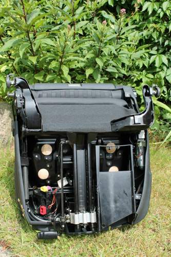

Wie oben beschrieben, gehen alle vier fensterheber nich mehr, seid dem die batterie abgeklemmt war 🙁
Woran kann das liegen 🙁

Nein, die vorderen Sitze haben doch hinten in den Sitzen jeweils eine Leuchte eingebaut. Trenne von diesen mal die Stecker ab. Kontrolliere mal die Sicherung von der Innenbeleuchtung. Müsste eine 15A sein.

Achso Hinten an den vordersitzen hab i keine lampe :P
Doch. Zumindest wenn Du einen A6 4B (C5) hast. Sie beleuchten den hinteren Fußraum, auf meinem Bild siehst Du den Beifahrersitz von unten, oben ist die Leuchte zu sehen, auch die Steckverbindungen erkennt man.
Hat es beim ersten Abklemmen der Batterie eventuell gefunkt? Das mögen die Steuergeräte nämlich gar nicht. Kann sein, daß das Komfortsteuergerät dadurch geschrottet wurde.
