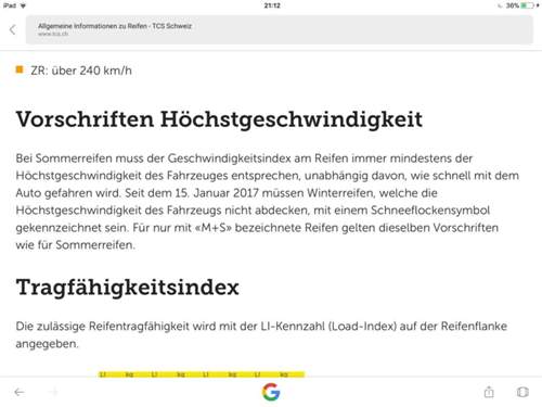

Mal schlau gemacht bei TouringClubSchweiz- M&S wird wie Sommerreifen mit dem Geschwindigkeitsindex behandelt.
Somit X1 25d: 235kmh + 2,35kmh + 6,5kmh = 243,85kmh somit W
siehe auch Screenshot.

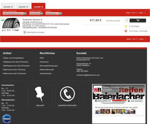

kennt denn einer einen Markenhersteller ( nicht Nexus oder Maxxis) der 19 oder 20 Zoll Ganzjahresreifen für den X1 im Programm hat - habe leider nchts gefunden - gibts vermutlich nicht
20 nein
19 s. ggf Bild
Nach Fahrzeug gesucht ...
den Vredestein hatte ich auch gefunden - leider gibts den auch nicht in 225/45 19....hab aber an BMW geschrieben ob die eine Unbedenklichkeit dafür geben, da sie Abweichung ja nur 2% ist und Nachrüstfelgen dafür ihr ok geben
