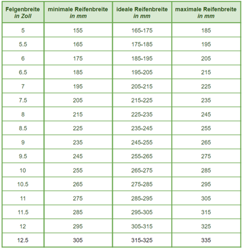

Hallo zusammen, hat denn schon jemand 235 45 r18 Reifen auf der M570 Felge beim TÜV eintragen lassen? Ich bekomme meinen X1 im September und wollte eigentlich direkt die Cross Climate aufziehen lassen. Hier im platten OWL sollte das reichen und die Reifen schneiden bei Tests ja nicht wirklich schlecht ab.

Auf meinem 1er F20 fahre ich auch eine Zubehörfelge, TÜV war kein Problem, aber für die Felge gab es auch eine ABE. Man bräuchte von der M570 die Herstellerbescheinigung, dann könnte es funktionieren, nur wo bekommt man die her? Gibt es im Forum vielleicht jemanden mit einem Draht zu BMW?
235 45 18 hat im Vergleich zu 225 50 18
-6mm Fahrzeughöhe
(Max. +50mm erlaubt, Fussgängerschutz)
-2% Abrollumfang
(Max +-5% erlaubt, Emissionseinstufung)
+2kmh Tachoanzeige bei 100kmh
(Max. +7kmh erlaubt, -kmh verboten)
Das ist alles optimal im gesetzlichen Rahmen für eine 70€ TÜV/DEKRA Einzeleintragung.
Der Prüfer wirft dann noch einen Blick auf deine Felge (7,5Jx18), dann auf angehängte Tabelle und winkt dich durch...
Wenn ihm total langweilig ist (oder du eine Tieferlegung fährst) prüft er noch Beladung/Verschränkung/Freigängigkeit.
Ist aber aufgrund der minimalen Veränderung sehr unwahrscheinlich.

So, die Cross Climate sind drauf, ich habe 2,2 Bar drauf machen lassen. Zum TÜV fahre ich nächste Woche und halte Euch auf dem Laufenden. Nun sind 4 fast neue Pirello P Zero 225 50 R18 über und stehen zum Verkauf. Bei Interesse bitte im Marktplatz die Anzeige lesen, gerne auch PN.
