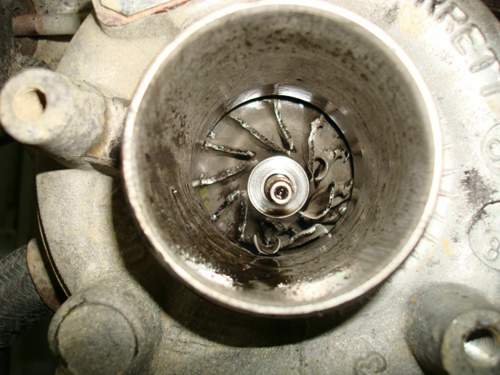

Hab ich so bei den dieselschraubern gelesen - vermutlich hauts
dann die feinen Partikel, die sich von den Leitschaufeln an der Abgasseite
lösen, gleich raus.
Grüße Klaus

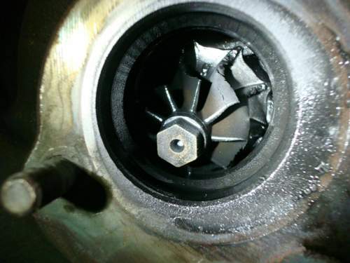

Original geschrieben von VW_Golf3GTI
Wie lang hattest du danach noch vom Turbo?
5-6 Monate, bei einer Vollgasfahrt hat er sich dann mechanisch abgeregelt.
W90-028
W90-033
