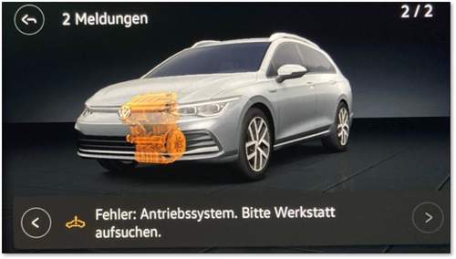

So! Jetzt wieder ein paar News...nachdem mir die Kiste bei 170 km/h eine Vollbremsung auf der Autobahn getätigt hat und die Werkstatt nichts finden konnte und nachdem weder die Sprachbedienung, noch die Navigationsansage funktionierten (Navi war praktisch Stumm, Sprachbedienung praktisch Taub!) gab das Auto ende November (Abends) innerhalb von Sekunden diese 2 Meldungen ab:
- Antriebssystem Fehler. Werkstatt aufsuchen
- Emergency Assist fehlerhaft
Ich also gleich am nächsten Tag zur Werkstatt. Deren habe ich die Thematik erneut erklärt und auch die verschiedene Fehlfunktionen gezeigt...die haben alles aufgenommen und meinten, ich sollte das Auto aus Sicherheitsgründen erstmal nicht fahren. Nachdem fast 2 Wochen vergangen sind und ich keine Infos bekam, rief ich an und da sagte mir die Werkstatt, dass das Auto noch nicht überprüft worden ist, da alles aktuell voll belegt sei. Abgesehen von der fehlende Kommunikation sagte mir der Mitarbeiter, ich hätte ja auch weiter fahren können, nur halt keine lange strecken. Moment: erst sagen die, ich solle nicht mehr damit fahren, dann sagen die, ich konnte fahren, nur keine lange strecken??? Geschäftlich hatte ich ein paar Touren zu machen, die deutlich über 1500 km weit waren...aber nun ja, der eine sagt so, der andere halt was anderes.
Zwischenzeitlich musste ich 3 x ein Auto mieten und ein Poolfahrzeug nehmen. Letzte Woche rief ich nochmals an, obwohl mir gesagt wurde, dass ich zwischendrin Infos bekommen würde...nichts passierte, auch bitten auf ein Rückruf gingen ins leere, stattdessen nur irgendwelche Storys um einen hinzuhalten.
Heute (13.01.2025) bekam ich eine Mail, darin stand:
"wir durften bei Ihrem Golf einen Reparaturerfolg bzgl. des Fehlers „Fehler im Antriebssystem“ erzielen. Ein Softwareupdate hat das Problem behoben. Wir werden Ihnen das Fahrzeug heute wieder zur Verfügung stellen, unsere Fahrer machen sich hierzu im Laufe des Nachmittags auf den Weg zu Ihnen."
Der Moral der Geschicht: Sprachbedienung und Navigationsansagen funktionieren immer noch nicht!!! Für ein Software Update braucht die Werkstatt fast 1 1/2 Monate??? Übrigens hat der scheiß Golf ein Update selbst gemacht. Es handelt sich um das Update: MOI3_EU_VW_R9850L.
Bin gespannt was als nächstes kommt...
Antriebssystem
Emergency-assist

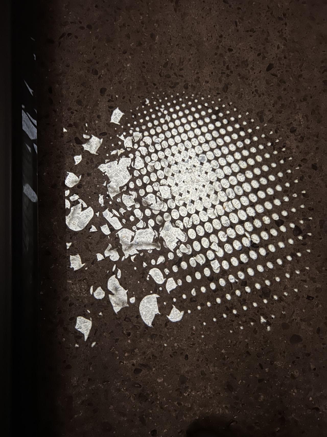

…eine Frage: hat sich bei jemand von euch durch das große Update auch die Umfeldbeleuchtung geändert?
Da ist doch nur die Streuscheibe in der Beleuchtung kaputt. Ein bekannter Fehler beim Golf 8.
Was soll das denn bitte mit einem Softwareupdate zu tun haben?
