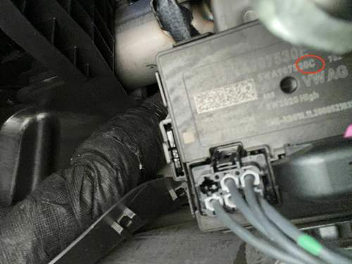

Jeden Freitag wieder...hatte heute mein Auto noch einmal beim Händler, mit Angabe TPI und Bitte um Update von 1666 auf 1896. Nach 4 Stunden kam der Anruf, dass das Auto fertig und nun top aktuell sei...Tja, immerhin habe ich es jetzt von 1666 auf 1668 geschafft...unglaublich. Ich gebe auf. Was soll man da als Kunde noch machen?
Was stand auf dem Auftrag? Die TPI die du genannt hast?
Und was wurde als Grund angegeben das es nun nicht die 1896 ist? Du hast doch sicherlich sofort vor Ort noch mal nachgefragt oder?
Kannst du ein Bild von dem Gatway machen was du gefunden hast. Nur noch mal um sicherzugehen das du den richtigen Buchstaben gelesen hast. Weil dort ja 2 Nummern stehen.
Auf dem Auftrag standen lediglich einige Probleme die ich beschrieben habe, aber keine TPI.
Ich habe vor Ort nicht mehr nachgefragt was jetzt wieder das Problem war. Macht überhaupt keinen Sinn mehr. Es hat wirklich niemand dort einen blassen Schimmer von dem ganzen Software-Thema.
Gateway ist C (siehe Foto)

Gateway C
Also das Gateway ist definitiv "C" und damit berechtigt für die neue Software 1896.
Das der Auftrag nicht die TPI beinhaltet ist leider schon der erste Fehler. Der Mechaniker der dein Auto repariert kennt deine Aussagen nicht, diese kennt nur der Serviceberater.
Als letzte Möglichkeit kann ich dir noch https://erwin.volkswagen.de an's Herz legen. Dort kann man sich die offizielle TPI ausdrucken und dem Servicetypen unter die Nase halten. Du brauchst aber leider eine Kreditkarte und 7,00€ um in das Portal zu kommen. Leg ruhig noch eine weitere Kopie der TPI ins Auto für den Mechaniker.
