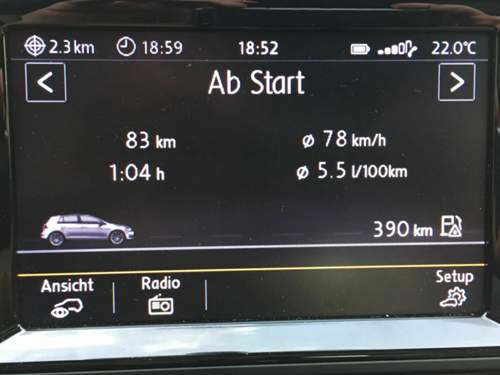

Anbei ein Foto nach einer Autobahnfahrt, fast konstant bei 100 km/h, mit E50 im Tank. Zzgl etwas An- und Abfahrt.
Im gemischten Verkehr schluckt der TSI mit E50-55 ca 7,5l, mit Benzin ca 6,6 l.
