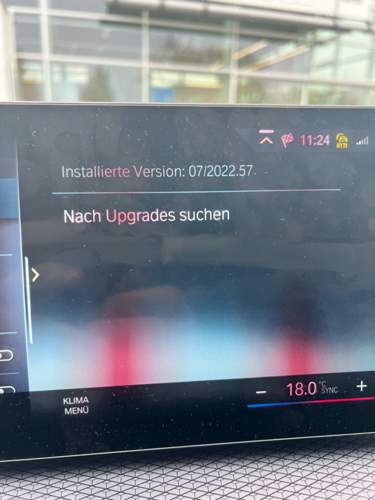

Ich hab jetzt 07/2022.57 vom Händler bekommen … mal sehen was neu ist …

Habt ihr eigentlich schon mal in der Werkstatt nachgefragt, ob die euch die neueste Version installieren können. Vielleicht hat eure Software wirklich noch ein Problem mit dem RSU.
… 07/2022.57 in der Werkstatt bekommen … BMW sagt mir keine Ahnung warum das RSU nicht funktioniert
Es ist nicht die Software, sondern die Hardware, die das RSU-Problem verursacht.
@nipo … was glaubst du ist das Problem in Sachen Hatdware ?
@mike.hamel.kolber schrieb am 14. Oktober 2022 um 07:32:35 Uhr:
… @nipo … was glaubst du ist das Problem in Sachen Hatdware ?
Das, was schon vermutet wurde: unterschiedliche verbaute Chips, die entweder eine andere Software benötigen oder gar die RSU-Funktionalität nicht haben.
