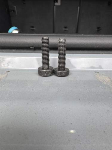

Darum geht es nicht; hatte ich zunächst auch mißverstanden. Völlig unabhängig von Ladegut kann ein schwerer Auffahrunfall zu Risiken für Passagiere auf der Rückbank führen.
Rund um den Jahreswechsel gab es in den USA einen Unfall mit einem schweren Heckaufprall, bei dem die Schrauben an den Verzurrschienen abgeschert wurden und die Verzurrschienen durch die Rückenlehnen der Rücksitze gestochen sind. Daraufhin wurde aus den USA dieser Rückruf durch die NHTSA (National Highway Traffic Safety Administration) angeordnet.
Korrektur: BMW wurde bereits im August 2022 auf dieses Problem aufmerksam, das Unfallereignis betraf einen X3 aus dem Modelljahr 2022.
Es ist also ganz schön viel Zeit ins Land gegangen, und in dieser Zeit wurden noch hunderttausende X3 produziert, ohne dass man an der Verschraubung der Verzurrschienen etwas geändert hätte.

Die Rückenlehnen sind übrigens in keinem mir bekannten Auto so massiv ausgeführt (auch schwer).
Möglicherweise hat man unterschätzt, dass bei einem massiven Heckaufprall die Verzurrschienen aus ihrer Verschraubung gerissen werden und wie ein Dolch durch die Rückenlehnen der Rücksitzbank stechen können.
Ich kann mir ein solches Unfallszenario nur vorstellen, wenn zum Beispiel ein vollbeladener LKW auf einen am Stauende stehenden X3 auffährt. Ein solches Unfallereignis ist in dieser Konstellation sicherlich sehr selten.

Bei dem Szenario spielt es keine Rolle, welche Schrauben verbaut sind.
Habe den Brief auch bekommen. Ich verstehe dss so, dass nicht das Verzurren das Problem ist, sondern sich die Schienen bei einem starken Heckaufprall Richtung Rücksitzbank bewegen können. Nicht schön. Man kann da dem Hersteller noch nicht mal Vorwürfe machen. Solche Qualitätsmängel gibt es besonders bei Normteileherstellern leider öfter (spreche da aus eigener beruflicher Erfahrung). Daher evtl auch die lange Beschaffungszeit, da BMW sich sicher von diesem Zulieferer getrennt hat und erst eine neue Quelle finden/unter Vertrag nehmen musste.

Ich bin nicht sicher, ob der Schraubenlieferant entgegen der vorgegebenen Spezifikation geliefert hat. Das beschriebene Unfallereignis ist dem Anschein nach so speziell, dass man seit SOP diese Schrauben verbaut hat, ohne dass es im Feld irgendwelche Probleme gab. Erst 2022 gab es einen Hinweis auf mögliche Probleme, zu dem Zeitpunkt lief das Fahrzeug bereits über 4 Jahre vom Band
@10emmi68 schrieb am 24. September 2024 um 19:17:38 Uhr:
Ob es bei so einem Unfall hilft, stärker Schrauben zu verwenden?
Jedes Bauteil hat seine Belastungsgrenze. Mit der Verwendung anders spezifizierter Schrauben kann man möglicherweise die letzte Unsicherheit des Befestigungssystems eliminieren. Dass es sich bei dem Versagen der Verschraubung nicht um ein Massenphänomen handelt, dürfte unbestritten sein.

Ich habe mal ein Foto der neuen Schrauben und der Scheiben (die sind jetzt zusätzlich verbaut) gemacht.
Unser X3 aus 06/2024 ist auch dabei.
Schrauben

Habe letzte Woche das Schreiben bekommen und beim Freundlichen in Köln Nord angerufen. Dort wurde mir gesagt dass BMW die Aktion gestoppt hat. Wegen Teilemangel.
Hier noch ein Vergleichsfoto der Schrauben, die mit dem dickeren Kopf (links) ist die neue.
