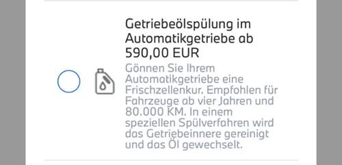

Interessant was BMW im Online Termin Vergabe seid neuesten anbietet.
Sehr interessant, hat das schon jemand bei BMW machen lassen?Gerne Erfahrungen dazu hier 🙂
