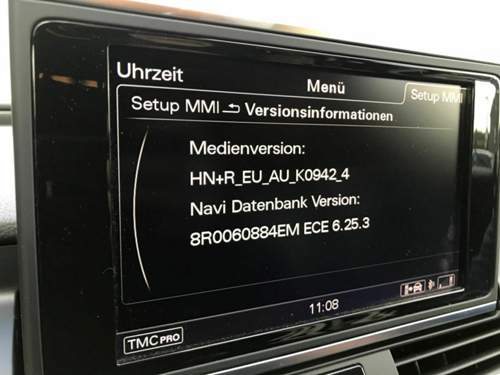

nein; ist der aktuelle stand
der nächste wird im Jan/Feb kommen
Nein, der nächste ist schon da. :-) 6.25.3
das war auf die EM karten bezogen 😉
nur gibt es dazu noch kein offizielle freischaltdokument ... kommt aus dem Rückstand

hier der aktuelle stand vom 2017(18)er Karten beim mmi3g+
