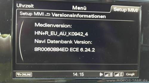

@Scotty18 schrieb am 13. Januar 2017 um 14:01:50 Uhr:
Gerade die aktuellen 2017er Navi karten für mmi3g high und Mmi3g+ von Audi geliefert bekommen
sind als Werkstattmaterial wieder zu bestellen und damit auch die offiziellen Karten
bei interesse PN an mich; für alle MMI3g+ mit Festplatte
Firmware ist nach wie vor die K942_4 der aktuellste Revisions Stand
Und Dank der Hilfe von Scotty18 haben diese Daten bei meinem 2012 heute Einzug gehalten.
Vielen Dank für diesen super Service und die technische Unterstützung !!!
Img-20170227-wa0004-1
Diese Updates sind bei mir auch zu bekommen, natürlich nur vor Ort mit entsprechender Wartezeit, aber nach 2.5 Stunden ist das MMI und Naviupdate vollzogen 😉
