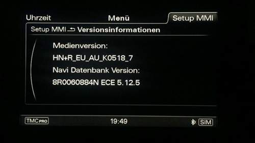

Habe das Bose Update machen lassen. Vorher hatte ich MMI Version 532, jetzt 518_7
Habe ich jetzt ein Downgrade bekommen? Wie kann das sein? Dachte eigentlich ich müsste bei dem großem Navi (touch) jetzt die 614 haben!

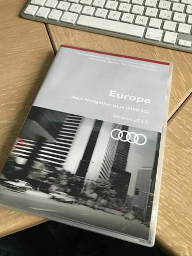

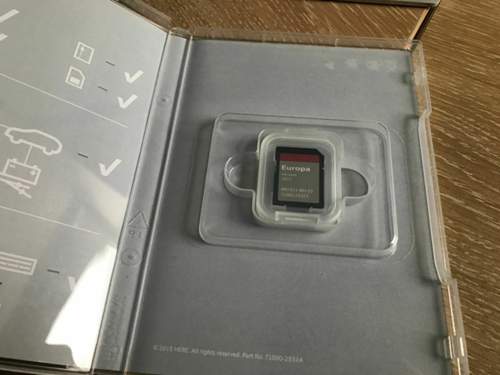

Gerade die aktuellen 2017er Navi karten für mmi3g high und Mmi3g+ von Audi geliefert bekommen
sind als Werkstattmaterial wieder zu bestellen und damit auch die offiziellen Karten
bei interesse PN an mich; für alle MMI3g+ mit Festplatte

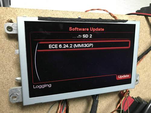

Weiß jemand ob man von der Firmware gleich auf die k942 hoch kann? Oder muss man Zwischenschritte machen
Geht ohne Zwischenschritte....
