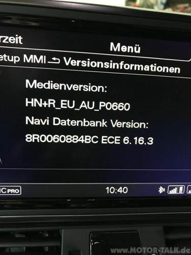

nachdem ich mir jetzt auch einen 4G zugelegt habe, fangen die Fragen an. Ich hab schon gesehen, dass hier viele tolle Leute unterwegs sind.
Könnte mir bitte jemand sagen, ob das noch der Original SW Stand ist, oder ob da schon mal Karten aktualisiert wurden?

Img-2694
Darf ich dich bitten das in den dazugehörigen Threads zu posten. Wenn du dich ein wenig in den Threads einliest bekommst du schon die meisten Antworten.
Auf jeden Fall gibt es schon genügend MMI Update Threads.
[Von Motor-Talk aus dem Thema 'Softwarestand?' überführt.]
Ok, sorry.
Danke. Dann bleibt es hier übersichtlich. Bei der Suche kommt ein Thread hoch da wird deine Frage schon auf der ersten Seite beantwortet.
