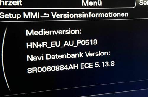

Wie weit bin ich von dem aktuellen Softwarestand weg? Ist es möglich über den SD Slot zu uppen wenn ja wer kann mir die Software zu Verfügung stellen.. sorry aber bin neu auf dem Gebiet bisher immer BMW 🙂
20160203-102920-1
In Meter oder km?
Sehr weit..Ist vieles möglich 🙂
Meilen immer nur in Meilen bitte 🙂 geht mir halt darum ob dies noch der Auslieferungsstand ist...
Wenn ich das richtig verstanden habe, ja es ist der Auslieferungszustand. Sieht man an dem P... Sonst würde da ein K stehen. Ich werde am WE die K900 drauf machen per SD Karte. Scotty kann dir da helfen.
Es ist uralt - K900 und 6.22.4 ist der aktuelle Stand...habe leider keinen Screen von meinem parat..steht noch beim Lacker..
