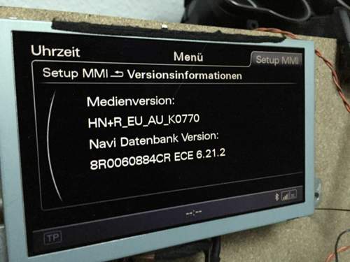

Habe heute während einer längeren Fahrt das Update von 518 auf 770 gemacht.
Da sich einige noch unsicher sind, ob ihre Version wirklich upgedated wird, hier noch mal der Gesamtvorgang zum mitmeißeln:
a) CAR – Systeme wählen
b) CAR & BACK drücken um in das Red Menue zu gelangen
c) Update wählen
d) SD Karte auswählen
e) Es findet ein Check statt, welche Komponente aufgerüstet werden kann, alle Einzelkomponenten können auch einzeln angewählt werden. Dazu erscheint eine volle Liste aller Komponenten.
Geräte, die bereits den neuesten Softwarestand haben
Dabei wird ersichtlich, welche Komponenten bereits den letzten Softwarestand haben – dann wird im MMI „N“ angezeigt. Wenn man ein Gerät wählt, das mit „N“ gekennzeichnet ist, kann man auch nachsehen, welche Softwareversion bereits installiert ist.
Geräte, die nicht verbaut sind
Geräte, die nicht vorhanden sind, werden als „N/A“, also not applicable, ausgewiesen.
Geräte, für die eine neuere Software vorhanden ist
Alle Geräte, für die eine neuere Software auf der SD Karte vorhanden ist, werden mit “Y“ angezeigt.
f) Nach unten scrollen zu dem Menüpunkt „Update starten“.
g) Es findet noch eine Sicherheitsabfrage statt, dann geht’s los.
h) Nach 45 Minuten und 3 Neustarts des MMI ist dann alles fertig und es erfolgt die Aufforderung den Werkstatttester für die Rückmeldung anzuschließen.
i) Den Menüpunkt „abbrechen“ wählen, neu starten und ENDE.
Alle Telefonbucheinträge wurden erhalten, ebenfalls alle Settings, (z.B. die Einstellungen des active lane assists).
So, ist eigentlich leichter als gedacht - jetzt werde ich in den nächsten Tagen mal ausgiebig testen ob es irgendwelche Auffälligkeiten gibt.
Joe

Hallo zusammen, habe ich das richtig verstanden das man die Originale 900 Firmware ohne erneut die Karte zu Aktivieren Installieren kann ?
Mein Stand ist Original Audi mit BOSE Update.
Danke..
Ps: Inst. Ihr während der Fahrt oder lieber im Stand?
Imag1909
Genau anderes rum, die orginal Audi Karten bleiben aktiv...
@uncelsam schrieb am 11. August 2015 um 10:46:59 Uhr:
Und das BOSE Update bleibt auch? Oder muss das dann neu Parametriert werden?
Sorry keine Ahnung, vermutlich eher nicht.
Beim Bose mussten jedes mal die Parameter neu gesetzt werden

firmware ist der letzte Stand die K900
CR 6.21. Karten
aktuell beim Händler ist nach wie vor noch die "CH" 6.20
in der Regel kommen aber die Updates 1x im Jahr hals Kundenupdate (Karten)
