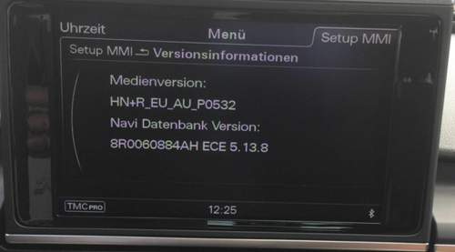

Habe das Bose Update machen lassen. Vorher hatte ich MMI Version 532, jetzt 518_7
Habe ich jetzt ein Downgrade bekommen? Wie kann das sein? Dachte eigentlich ich müsste bei dem großem Navi (touch) jetzt die 614 haben!

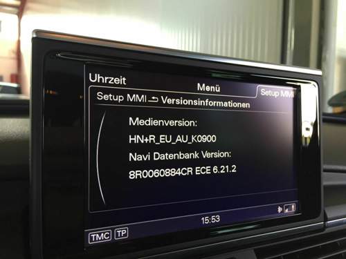

Kann ich da direkt die K0783 einspielen?
die 783 ist nicht offiziell ! kreis nur im Netz rum- finger weg
K900 oder 770 (Siehe mein Foto)
Ok also kann ich direkt auf 770 gehen ohne zwischenschritte? Und ist was zu beachten wegen dem bose oder passiert nix?
BOSE solltest du nicht mit updaten sofern er ein "Y" anzeigt; sonst sind danach die parameter runter und mit VCDS kannst du diese nicht aufspielen
