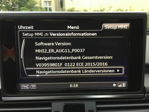

Welche Version habe ich und welche ist die aktuellste? Gibt es irgendwo patch notes?
Img-1303
Heda,
@s4ty schrieb am 5. August 2015 um 09:56:03 Uhr:
0037
0040
nein

Was bringt einem Freundlichen diese Info: ECE 5.12.5? Im Bezug auf BOSE-Update...
Er meinte am Telefon, dass er mehrere Update-CD hat und eine davon für mein MMI Update wohl passen wird...
nichts das ist die karten Version
Aha, ok Dankeschön... Habe nur langsam die Vermutung, dass mein Auto beim Freundlichen am Montag umsonst stehen wird, ohne Update zu bekommen. Weil die erst feststellen dass die irgendwas noch anfordern müssen :-(
Was würde ihm denn jetzt helfen? Welche Info genau?
