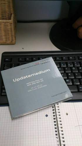

würde gerne mein MMI updaten? Gibt es dieses Update nur beim Händler oder kann man es auch woanders bestellen?
Liebe Grüße
Ist bei Audi als werkstattmaterial bestellbar; ob der Händler es rausgibt liegt am 🙂
K900 ist der aktuellste letzte Stand
und ich kann die Hoffnung nehmen; es wird sich nichts visuell ändern!

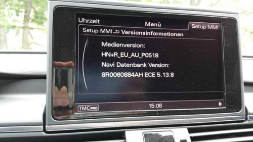

Welche Version hab ich ???
P.S. Ja ich weiß, ich muss mal wieder Staub wischen ^^ sorry !!!
20150730-150615
in zwei Worten... zu alt! 🙂
2012 oder 2013
