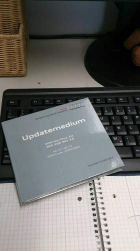

ich habe die 900er da; wie gesagt für die die gerne mit der unit rumspielen und aktivatoren bei den Kartenfreischaltunge nutzen ;sollten lieber die Finger davon lassen!
ansonsten gibts keine objektiven unterschiede; es wurde im Hintergrund nur viel dicht gemacht und mit logins versehen
parallel dazu gibts auch eine 900er für den A4 a5 Q5 etc
TN :
Img-6861

Könntest du mal auflisten, was sich nicht mehr codieren läßt? Ich hätte mir zur Durchsicht eventuell das MMI updaten lassen, aber wenn dann einige meiner Codiereungen nicht mehr möglich sind, kann ich auch gut und gerne auf das Update verzichten.
es geht nicht um Codierungen sondern über wege die units im falle eine defekten sw update oder karten aktivierung mit dem aktivator wieder zu beleben; alles andere bleibt wie gehabt
OK, dann kann ich ja bedenkenlos updaten, da es mir um Codierungen wie Laptimer, Deaktivierung der Scheinwerferreinigungsanlage, Deaktivierung des automatischen Wischen des Heckscheibenwischers, Abbiegelicht usw. geht. Also eher alles Anpassung an die persönliche Nutzung, als irgendwelche Hacks.
