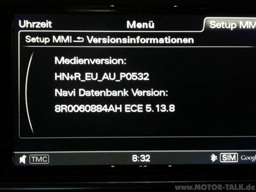

Habe das Bose Update machen lassen. Vorher hatte ich MMI Version 532, jetzt 518_7
Habe ich jetzt ein Downgrade bekommen? Wie kann das sein? Dachte eigentlich ich müsste bei dem großem Navi (touch) jetzt die 614 haben!

habe bei meinem A7 aus 2012 mit der Version P0532 auf die Version K0770 geupdated, das Komische ist, es hat zwar alles geklappt, nach dem Update steht fast überall OK bis auf BOSE, da steht nur so ein Zeichen : .- also kein Error oder NA oder NOK, nur so ein Zeichen .-
Bass scheint auch nicht wirklich stärker zu sein. Hat jemand einen Rat? oder müsste das beim Update unter BOSE auch OK stehen?
Weil hab genau wie viele die Version von Seite 8 genommen und per USB installiert ohne Fehler. Will unbedingt das Bose Update wegen mehr Bass 🙁
