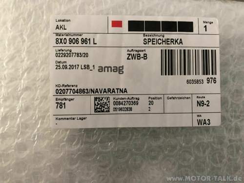

Hat jemand Interesse an der einmal verwendeten Original Audi Speicherkarte? -> siehe Foto anbei - gerne Angebot per PN

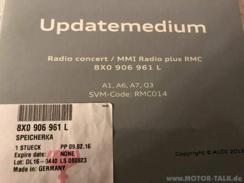

Falls jemand Bedarf hat an der SD, gerne PN an mich.
Update für:
Radio concert/MMI Radio plus RMC
A1, A6, A7, Q3
@Chrisr14 schrieb am 23. September 2017 um 15:30:07 Uhr:
8X0 906 961 L
Update:
Fotos angehängt.
Update für:
A1, A6, A7, Q3
@Milfrider schrieb am 18. Mai 2018 um 23:52:26 Uhr:
8X0 906 961 L
029772b5-bfa3-4596-8f88-75c8c5ea06bb
A2feac60-1203-40a1-afc8-c5ddfeeda503
Concert im 4g?
du meinst das RMC
Ja, und auf der Packung steht auch Radio concert.
@Milfrider du meinst wohl (Radio) Gamma. 😁
