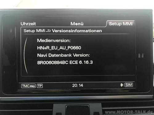

moin moin Community,
ich bin seit eine Woch stolzer Besitzer A6 Sport Selektion S-Line aus 10/13 -
ein VFL, das heißt ich hab hier keine Möglichkeit das Update über den Browser zu machen.
könnt Ihr mir helfen mit dem Update? wie finde ich raus welche ist für mich die Richtige? wo kann ich herunterladen?
ich bedanke mich für jede Hilfe und Unterstützung.
LG aus Neu WUlmstorf

Meine Version
2844509d-bb03-4994-8f41-eda3a1af6de7
Kannst die medienversion Updaten auf K0942 und die datenbank Version auf 6.26.1.
Schreib bitte Scotty18 an. Er wird dich bestimmt günstig helfen.

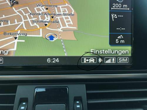

Moin Moin Audi Fans,
Ich weiß, dass meine frage zu falschem Thema gehört aber trotzdem:
Was bedeutet diese Symbol im MMI?
Wenn ich das Auto starte ist Symbol da und dann verschwindet..
7d659dff-d1c3-4e3c-99de-32750a96faf8
Das handy im auto ist und mit BT verbunden wird
