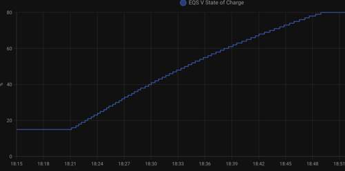

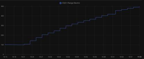

Was lädt der EQS450 in 20 min nach? - Die kleinere Batterie (EQE oder EQS350) schafft ca 45 kWh in 20 min. Damit man wieder 2 h fahren kann, darf der Verbrauch nicht 22,5 kWh/100 km betragen. Wie schnell kann man dann noch fahren? 130 km/h?
Habe Samstag vorkonditioniert meinen 450 4M bei Ionity von 16% auf 80% geladen.
Die ersten 20 Minuten waren es 50%, die hinteren 20 Minuten 41%.
Lt. Reichweitenangabe waren das knapp 250 km in den ersten 20 Minuten, nach hinten raus etwas weniger.
EQS Ladekurve
EQS Reichweite

Ich habe mal die Me-App (Transaktionen) und den ECO-Coach durchforstet. Ein 21-minütiger Ladevorgang, gestartet bei 26% an einer Ionity-Säule rechnete 55,4kWh ab (30,45€) und erbrachte eine Aufladung um 47%. Die 47% von 107,8kWh entsprechen ca. 50,6kWh, die im Akku gespeichert wurden. Der Wirkungsgrad des Ladevorgangs lag also bei ca. 90%. Ich beendete den Ladevorgang nach diesen 21 Minuten bei 73% Akkustand. Mein Verbrauch lag an diesem Tag mit 13,7°C Außentemperatur bei 17,8kWh (ca. 50% Autobahn (130km/h max.), 50% Landstraße), was also ein Nachladen der Reichweite von ca. 284km in diesen 21 Minuten entsprach. Der Akkuladestand zum Startzeitpunkt war nicht ganz ideal. Noch besser ist es, wenn der Akkuladestand ab Ladebeginn zwischen 15% und 20% liegt, da dann der Zeitanteil mit 202-204kW Ladeleistung, bezogen auf den gesamten Ladevorgang, länger hält. Der Einbruch (unter 100kW Ladeleistung) kommt dann bei ca. 80%-85%. Dann macht es auch keinen Sinn mehr, unterwegs länger zu laden. Bestätigen kann ich auch, dass ein Ladevorgang von 10% auf 80% knapp 32-33 Minuten dauert.
Bei einer Langstreckenfahrt am letzten Wochenende bin ich schneller gefahren (150km/h, an manchen Stellen auch 170-200km/h). Der Autobahnanteil lag bei ca. 80% der Wegstrecke (330km). Da hatte ich dann einen Verbrauch von 23,5kWh/100km. Bei diesem Verbrauch hätte der oben beschriebene Ladevorgang von 21 Minuten nur 215km (50,6kWh/23,5kWh*100km) nachgeladener Reichweite entsprochen.
Danke für die Rückmeldung, bei diesen Daten ist der Wagen mit der 108 kWh Batterie tatsächlich auch für Langstreckenfahrten geeignet.
Wie ist das zu verstehen? Von 16% auf 80% entspricht einem Ladehub von 64%. 50% und 41% ergeben aber 91%...
