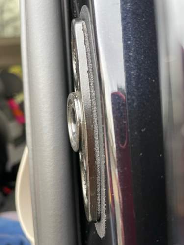

So schaut es bei mir im Detail nach der Aktion aus
@Mitren schrieb am 28. Oktober 2022 um 12:05:14 Uhr:
Das ist nur eine TPI wegen Wassereinbruch an der B-Säule, kein Rückruf. Welcher Bauzeitraum betroffen ist, weiß ich leider nicht.
@peternews : War bei dir die Dichtung unter den Beschläge vorher nicht vorhanden? Bei mir ist diese bereits verbaut, bzw. sogar 2. Die überstehende und eine dickere mit der Form des Beschlags, diese scheint bei dir nicht vorhanden zu sein. Oder das täuscht auf dem Foto

Als ich zum Service Termin für „das große Motorsteuergerät Update“ vor 2 Wochen kam, sah ich mit meinen eigenen Augen, wie auf dem Monitor vom Service Meister ein Popup auftauchte, welches IHN über eine NEUE Aktion informierte. Wir gingen die Arbeitsanweisung direkt zusammen durch und vereinbarten daraufhin sofort einen neuen Termin. Vom Zeitaufwand hätte es mit dem SW-Update zusammen gepasst. Sie hatten aber nicht die passenden Dichtungen im Haus.

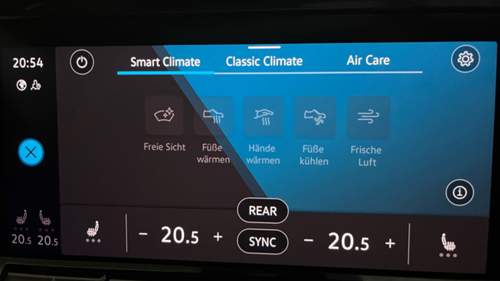

Bei mir sind im Klimabereich „Smart Climate“ keine Auswahlmöglichkeiten „aktiv“ (alles nur ausgegraut). Wo könnte der Fehler sein?
.jpg
Kann es sein, dass Deine Klimaanlage gar nicht eingeschaltet ist (Knopf direkt links neben Smart Climate)?

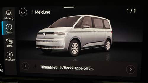

Weiß jemand über diese Meldung Bescheid, was hier ein möglicher Fehler sein kann? (Es sind alle Türen geschlossen)
