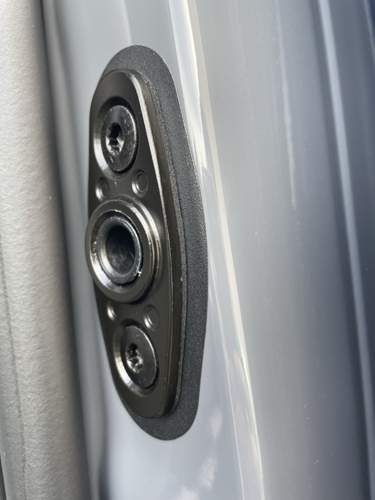

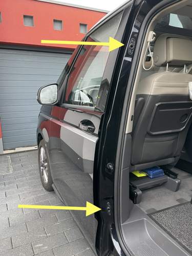

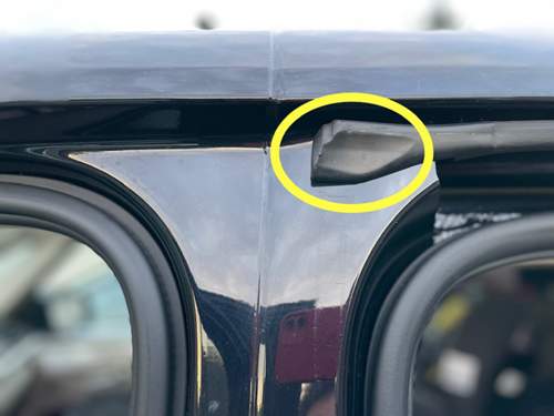

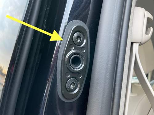

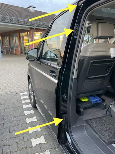

Hallo @Mitren & alle, war gerade bei der Abdichtung der B-Säule. Soll laut TPI 2x20min pro Seite dauern und es hat bei mir genau gepasst (habe vor Ort gewartet). Pro Seite wird an drei Stellen gearbeitet. (s. Fotos). Oben wird der Anfang der Dichtung abgezogen und die Mulde darunter abgedichtet. Weiter unten werden die beiden Beschläge abgeschraubt und drunter wird eine Flächige Dichtung eingesetzt. Den gewollten Überstand der Dichtung sieht man im Foto.

@peternews : War bei dir die Dichtung unter den Beschläge vorher nicht vorhanden? Bei mir ist diese bereits verbaut, bzw. sogar 2. Die überstehende und eine dickere mit der Form des Beschlags, diese scheint bei dir nicht vorhanden zu sein. Oder das täuscht auf dem Foto
@Mitren habe nur ein Foto von vor der Aktion und darauf erkenne ich zumindest nicht die überstehende Dichtung.
