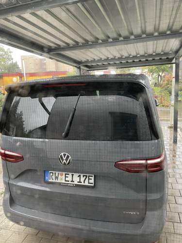

Wie bleibt bei euch der Heckscheibenwischer stehen, bem Rückwärts Einparken wenn es regnet?
Hab das jetzt das öfteren bemerkt das er nicht in endstellung geht. Ich Park Grundsätzlich Rückwärts ins Carport ein, und bei so Wetter wie heute bei uns wo es regnet geht ja der Heckwischi allein an beim einlegen des Rückwärtsgangs.
Also bei meinem T5 ging der immer in Endposition.
Grüsse
A675ef39-edd6-4a86-ba93-bd295d13361f
Immer Endposition
@hansblafoo schrieb am 2. Oktober 2022 um 16:57:37 Uhr:
Immer Endposition
Danke für deine rasche Antwort. Hab ich eigentlich auch gedacht das es so sein soll, bei den Forderen ist es ja auch in endpos.
Dann werde ich mal wieder die Werkstatt kontaktieren
Schaltest Du ggf. die Zündung aus während der Heckscheibenwischer noch läuft?
@Labbes schrieb am 2. Oktober 2022 um 20:51:32 Uhr:
Einparken ausschalten austeigen.
Andere Autos genau so gemacht und wischer immer unten
Ja, das stimmt bei anderen Autos. Beim T7 scheint die Software leider empfindlich zu sein.
es sieht so aus, dass man nicht so schnell anzünden und ausschalten darf. Alles langsam, Schritt für Schritt. Zuerst Zündung an / dann ein paar Sekunden warten / erst dann Motor an. Bzw. Motor aus / kurz warten / Zündung aus / Tür auf.
Ich finde das total nervig. Hoffentlich kann man sich daran gewöhnen.
