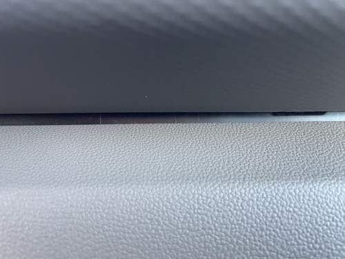

ich habe zwischen der Verkleidung oberhalb des Handschuhfachs und der darüber liegenden Leiste einen deutlich sichtbaren Spalt. Dieser irritiert mich, da er direkt im Sichtfeld liegt. Habt Ihr das auch oder ist das ein Produktionsmangel?
Danke und Grüße

Hast du die Ambientebeleuchtung? Die verläuft da auch, vielleicht ist deshalb da was frei. Ich schaue nachher Mal bei mir.
Vielen Dank - und ja, ich habe die Ambientebeleuchtung!
Sieht bei mir mehr oder weniger genauso aus. Irgendwo muss halt eine Öffnung sein, wo das Licht durchkommt.
@hansblafoo schrieb am 25. September 2022 um 19:51:43 Uhr:
Ok, danke!
Unser T7 hat diverse Mängel wegen "unsauberer" Verarbeitung, daher bin ich etwas kritisch. Umso besser, wenn dies kein Mangel ist!

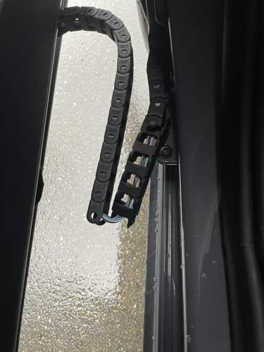

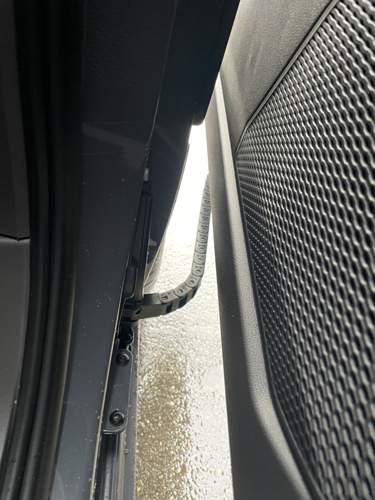

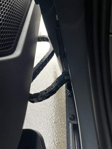

Was bei mir auch schon jetzt zweimal war ist das der Kabelstrang hackt und auch schon ausgehängt hat.
Auf dem letzten Bild ist der Normal Zustand.
Grüsse
