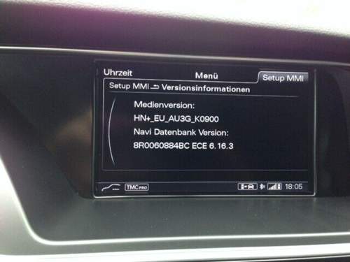

habe seit gestern auch die 900er Version Firmware draufgespielt bekommenvom Händler (kostenlos wegen diverser kleinerer Bugs).
Nun sehe ich immer schöne Screenshots von euch wo die Uhrzeit zentral in der Mitte angezeigt wird, während das bei mir nach wie vor am rechten Rand und kaum sichtbar für den Beifahrer angezeigt wird. War eigentlich der Meinung, dass dies über das Firmwareupdate automatisch angepasst wird, jedoch war das nicht der Fall. Über die Einstellungsmöglichkeiten im Navi konnte ich dazu auch nichts finden, habt ihr ja einen guten Rat für mich ;-) ?
Viele Grüße
also bei mir wird sie mittig angezeigt?!
so sieht es bei mir aus
Img-1749
gute frage; du hast eine unit ohne online funktion
und 1 Zonen klima ; kann sein das sie dann rechts rüber rutscht
Und was ist das unten links für ein Zeichen?
1 zonen Klima ; temp anzeige
