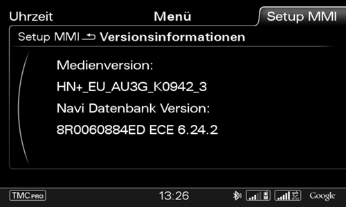

Die 2017er Karten sind ab sofort bei den Vertragshändlern erhältlich. Zur Aktualität der Karten kann ich leider noch kein Feedback geben. Preis wie immer 229€ zzgl. Installationskosten.
2017 6.24.2
