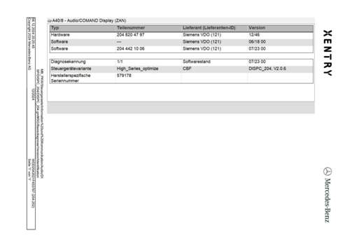

Hier sind (hoffentlich) die Infos meines derzeitigen NTG4 Comand
Comand-display

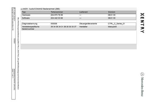

Wieso liest du das A40/8 Audio/COMAND Display (ZAN) aus und nicht das A40/3 COMAND APS (COMAND) und A40/9 - Bedienheit des Steuergerätes 'Audio oder COMAND' (ZBE) aus?
Zuwenig Erfahrung damit...
Aber Danke für den Hinweis...
Mache ich dann morgen...

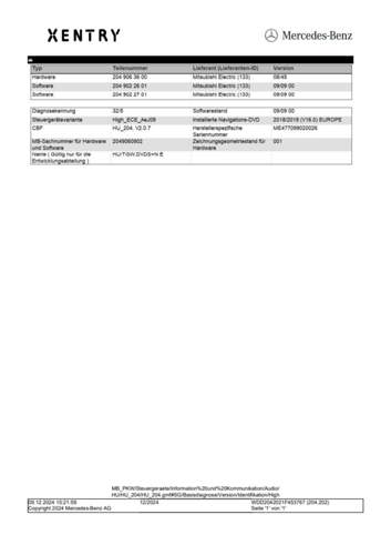

Jetzt hats es geklappt...
und wenn ich das richtig lese, habe ich eine alte Firmware (09/09 00)
Kann mir das jemand bestätigen oder verneinen ?
und wenn sie alt ist, wo ich eine neuere finde ??

Comand-bedieneinheit
Comand-bedieneinheit2
Das kannst Du selber feststellen ob Du die aktuelle FW drauf hast. Im Navigationsmodus in der unteren Zeile sollte irgendwo auch das TMC stehen. Sollte das nicht der Fall sein, ist es die erste FW mit dem der W204 NTG4 ausgeliefert wurde. Ich bin mir aber ziemlich sicher das es am Controller liegt.
