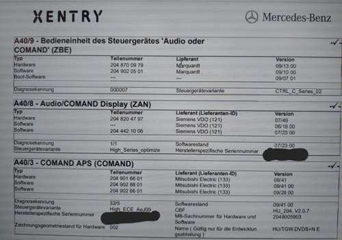

Hier unten die Stände von meinen verbauten Geräten.
Ob das von mir jetzt aktueller ist kann ich dir aber nicht schreiben. Die V16 wurde irgendwann installiert.
Mein Gerät hat auf jeden Fall die Audio Boost Funktion und sämtliche zusätzlichen Einstellmöglichkeiten im NAVI Modus um die es hier aber doch garnicht geht.

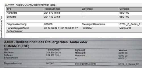

@Allestester
Wenn ich die beiden Daten vergleiche hast du SW Version 09/10 00 und ich die Ver. 08/21 00 also deutlich älter..
Alledings sind die Teilenummern nicht identisch ... wieweit das eine Rolle spielt, kann nur ein Spezialist sagen..
und auch ob es für meine Teilenummer dann eine neuere Telematics CD gibt...
Beide-comandt
@big11 schrieb am 9. Dezember 2024 um 17:44:41 Uhr:
@Allestester
Ich weiß nicht was da alles auf der V16 an Software ist. Ich werde meine V16 DVD's gleich in den Computer stecken. Aber ob ich danach wirklich schlauer bin?
Ohne Grund wird es diese Telematic DVD's ja nicht geben wenn bereits alles an Firmware auf den NAVI DVD's vorhanden sein sollte.
Da wird wahrscheinlich bei dem Versuch das 212 Update zu übertragen doch irgendein falsches Files übertragen worden sein.
Vielleicht war der Mangel ja auch schon beim Kauf des Fahrzeuges vorhanden. Du kannst es ja leider nicht beantworten.

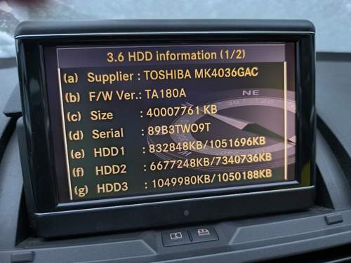

Was für eine Fesplatengröße hat dein COMAND Ntg4, 20 oder 40GB?
@Tancos schrieb am 9. Dezember 2024 um 18:10:37 Uhr:
80 GB
gab es auch 20 GB ?? Ich dachte das kleinste wäre 30 GB gewesen....

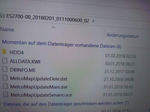

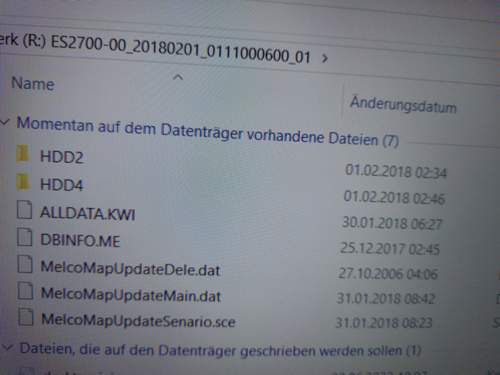

Das ist auf der DL-DVD 1 der V16 drauf...

und nur Dateien in zwei Ordner HDD2 und HDD4 also doch nur MAPS Update... Allerdings dürfte da auch TMC dabei sein..

Es wurden ab Werk keine 20GB und auch keine 80Gb im COMAND APS NTG4 verbaut.
Dann hätte da doch schon jemand gebastelt.
Die zuerst verbaute kleinere 30GB wurde ab dem Mj.09 wegen Speichermangel durch die 40Gb ersetzt.
Aber die Experten haben die Partitionen der 30Gb auch so verändern können (die Musik Partition verkleinert), das auch die immer größer werdenden NAVI Updates trotzdem darauf abgespeichert werden konnten.
Also bei den HW infos für mein Comand dachte ich als HDD eine Toshiba 180xxxxxx gesehen zu haben, und die hat 80 Gb..
Ich schau noch mal..

Sieht bei meiner originalen W204 V16 DVD 1 DL anders aus.
Da ich am Smartphone schreibe stelle ich davon einmal ein Foto ein.
In der Explorer Ansicht wird ALLES angezeigt.
W204 V16 Violett DVD 1 DL
W204 V16 Violett DVD 2
korrigiere mich ... Toshiba 40 GB ..
Toshiba
