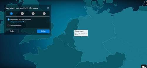

Wenn sich das so bestätigen sollte, ist das aus Endnutzersicht leider alles andere als nutzerfreundlich umgesetzt (und das sage ich als jemand, der selbst als IT-Produktmanager arbeitet):
1. Man erhält nur kryptische generische Fehlermeldungen im MBUX ("Kartendaten beschädigt"😉, die einen eher an Fehler beim USB-Stick und beim Übertragen der Daten denken lassen.
2. Im mercedes-me-Portal wird keinerlei Hinweis gegeben, dass ein Update von V7 auf V13 nicht funktioniert, vgl. Foto.

Mercedes me Portal

Indem man bei Me auf Mein Dashboard geht, dann Digitale Extras verwalten.
Anschließend auf Online Karten Update.
Wie kann ich Regionen manuell aktualisieren?
Sie benötigen dafür einen PC mit Windows oder MacOS, einen leeren USB-Stick und Ihr Fahrzeug.
Öffnen Sie diese Seite auf dem PC und folgen Sie den Anweisungen.
@Herb10 schrieb am 29. Mai 2023 um 15:55:41 Uhr:
