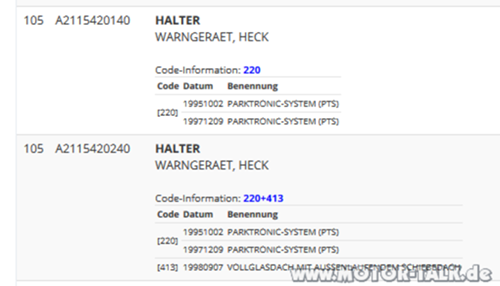

Des weiteren bin ich nicht sicher, wie ich den Teilekatalog zu lesen habe (s. Beispiel). Ist der untere Halter sowohl für Fahrzeuge mit Panoramadach als auch alle anderen geeignet und der obere für alle Fahrzeuge außer diejenigen mit Panoramadach?
Nein, nur wenn der Code für eine Ausstattung vermerkt ist, dann ist das Teil auch dafür geeignet, nicht aber für Fahrzeuge ohne diese SA.
In deinem Beispiel, die obere Teilenummer ist für Fahrzeuge ohne und die untere nur für Fahrzeuge mit Panoramadach.
Es ist also nicht so dass man das untere Teil auch in Fahrzeuge ohne Panoramadach einbauen könnte.
