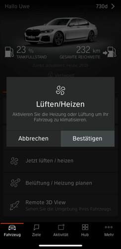

Bei meinem G11 kann ich die Standheizung entweder per App oder auch per Displayschlüssel aktivieren. Das ist jedoch ziemlich nervig, da es aus meiner Sicht unnötig lange dauert und die Aktivierung sagen wir mal nur in 80% der Fälle beim ersten mal funktioniert. In 20 % der Fälle kommt es zum Fehler. Also muß ich beim Aktivieren jeweils den Schlüssel/Handy in der Hand halten und warten bis positives Feedback zurückkommt. Dauert je nach Lust und Laune 30-60 Sekunden. Da ich die Standheizung im Winter mehrmals täglich benutze, bin ich von dem System ganz schön genervt.
Ich würde mit einfach eine Fernbedienung wünschen wir die bei Audi/Vw/Benz üblich ist. Köpfchen drücken, Sek warten, Bestätigung erhalten.
Lt. Niederlassung gibt das beim G11 jedoch nicht.

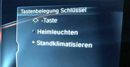

Jetzt hatte ich aber kürzlich einen G12 als Mietwagen - und was habe ich da entdeckt? Man kann bei den Schlüsseleinstellungen im Idrive die Aktivierung der Standheizung auf die Rautetaste vom normalen Schlüssel legen. Bei meinem gibt es die Funktion nicht. Software ist auf jeden Fall aktuell - das komplette Fahrzeug wurde (wegen einiger Softwareprobleme) vor wenigen Monaten komplett auf den letzten Softwarestand gezogen.
Nun die Preisfrage: Weiß jemand was über das Belegen der Rautetaste mit der Standheizungsfunktion? Oder ist es eventuell möglich eine standart Webasto/Ebespächer Fernbedienung am G11 anzulernen?

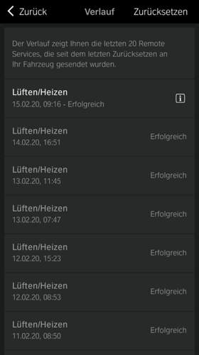

Gerade mal gestoppt : 12 Sekunden, der Wagen steht in der Garage

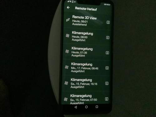

Gerade gestoppt (Randbedingungen: Mobiltelefon mit LTE besten Empfang, Fahrzeug steht aussen mit sehr guter Netztabdeckung):
48,32 Sekunden (gestoppt)
Soviel dazu ;-)
Das finde ich sehr merkwürdig - selbst am Nachmittag wenn ich aus dem Büro mit schlechter Mobilfunkabdeckung und dem Wagen in der Tiefgarage mache dauert es keine 20 Sekunden - somit stimmt bei Deinem G11 scheinbar etwas nicht.

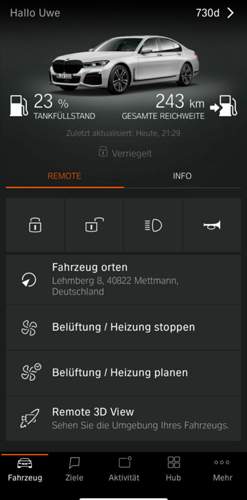

...ich finde keinen Menüpunkt, um die per App zur Vor-konditionierung aktivierte Standheizung wieder zu deaktivieren, wenn man dann im Auto sitzt und der Saft aus allen Poren rinnt. Weder im Menü noch per Sprache. (ID7, BMW 840D)

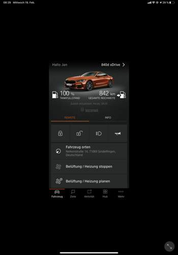

@rudiratlos1
Wenn ich bei meinem G11 LCI mit ID7 die Standheizung vorprogrammiert habe und sie läuft, zeigt mir die Connected Drive App den Punkt „Belüftung/ Heizung stoppen“ an, wo ansonsten „Jetzt lüften / heizen“ steht.
Dann lässt sich die Standheizung auch genau darüber stoppen.
Das war aber auch in den letzten beiden Wagen genau so möglich (F10 LCI, G11 Pre-LCI).
danke für den Tip - aber eigentlich skuril, das es nur per App geht. Wer will schon während der Fahrt sein Handy in die Hand nehmen...bin da leidgeprüft- letztes Jahr ungerechtfertigt der Handynutzung beschuldigt worden und zu 1 Punkt und 200€ verknackt worden, Einspruch läuft noch.
Hatte erwartet, man kann im Fahrzeug selber Einfluss auf die Standheizung nehmen. - aber BMW überrascht mich immer wieder aufs Neue mit unausgereiften Bedienschritten.

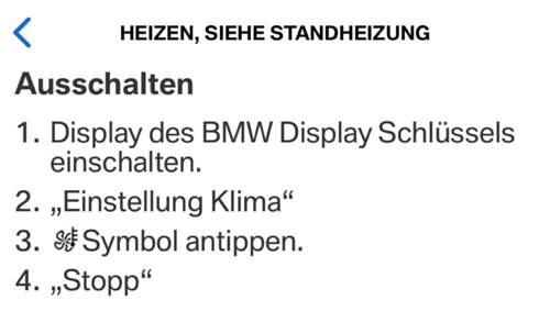

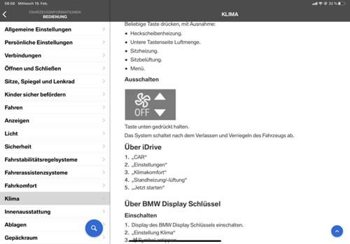

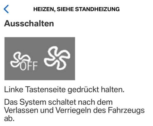

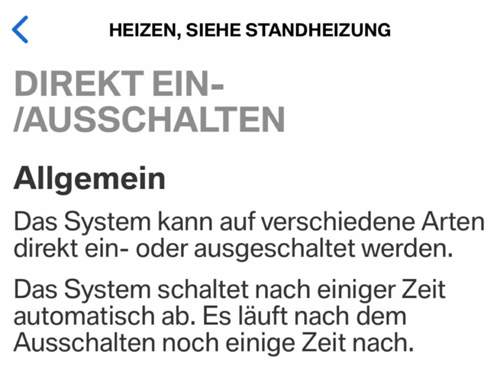

@rudiratlos1
Das war dann ein Missverständnis, ich dachte Du suchst nach einer Möglichkeit die Standheizung per App zu stoppen.
Laut meiner Bedienungsanleitung geht es im Wagen natürlich auch, siehe Anhang, genau wie mit dem Displayschlüssel.
Was sagt Dein Drivers Guide denn in dem Kapitel ?

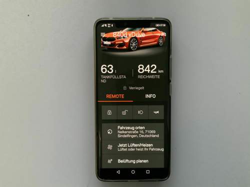

Hi Uwe, danke für die zielführenden Hinweise. Nun habe ich herausgefunden, wie es beim 8er geht. Tatsächlich die Propellertaste drücken -und GEDRÜCKT halten. Dann geht das komplette Klima-menü aus (inkl normaler Lüftung etc). Dann MUSS man allerdings wieder mit selbem Taster die Klimatisierung/Lüftung zentral einschalten. Weg Nr. 2 ist dann im idrive Menü unter Standheizung: Da muss man den Haken „jetzt starten“ wegnehmen - damit geht die Standheizung aus. Hmm, das ist nicht wirklich bedienerfreundlicher Klartext.
Im Gegensatz zu deiner BMW connected App bekomme ich keine Anzeige „jetzt stoppen“, sondern die neutrale Anzeige, welche den aktuellen Status nicht beinhaltet.
Diplay Key nutze ich nicht, denn der ist mir zu kloppsig.
Danke und Gruss

jetzt ist noch was klar: Die Android connected App zeigt den Standheizung -status NICHT an - das tut lediglich die Apple basierte BMW connected App. Auch Screenshots sind bei Android nicht möglich.....Alles irgendwie sehr doof....

Ansonsten habe ich mir die Standheizung auf eine FBM-Taste gelegt. So kann ich die im Fahrzeug jederzeit ein und ausschalten.
