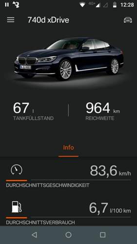

@Neukikki.kommt Deinen Vorschlag habe ich aufgegriffen und die App installiert, jedoch außer dem Zugriff auf das Dateisystem alles andere abgelehnt.
Die Verbindung mit dem Fzg. hat einwandfrei funktioniert. Ich sehe jetzt Reichweite, Verbrauch usw.
Auch der Standort des Autos wird korrekt angezeigt (dazu braucht ja niemand zu wissen, wo sich das Handy gerade befindet).
Einen Zugang zur Steuerung der Standheizung habe ich aber nicht gefunden.
Braucht es dafür ein aktives Abo, oder ist der Knopf irgendwo versteckt?

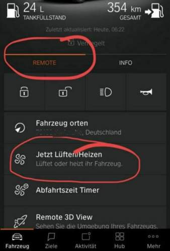

bei mir habe ich oben tank Inhalt und die Reichweite und unten kann ich zwischen remote und Info wählen. Unter remote habe ich Fahrzeug Orten jetzt lüften/ Heizen Abhahtzeit einstellen. Das mit dem Schlüssel habe ich auch fest gestellt das es nicht so weit reich grade wenn er unter dem Carport oder in der garage steht.

Nein - kein Abo oder ähnliches notwendig. Nur auf Remote tippen. Siehe Foto anbei.

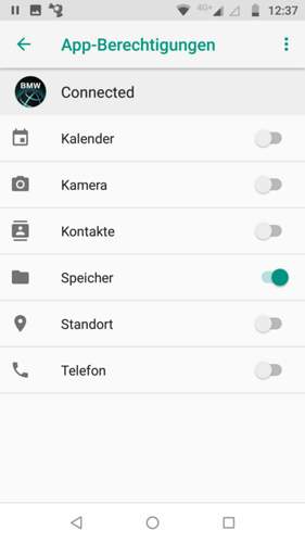

@Neukikki.kommt OK, das hätte ich gefunden... Siehe Screenshot 1, und finde den Fehler! :-)
Ich habe dann nach und nach alle Berechtigungen vergeben, allerdings ohne, dass der Reiter "Remote" erschienen wäre.
Jetzt mache ich eine Neuinstallation und vergebe nur Telefon und Speicher, das sollte ausreichen für die Funktion.

Die Berechtigungen spielen da keine Rolle. Kann für meine Begriffe alles so deaktiviert bleiben wie auf Ihrem Foto.

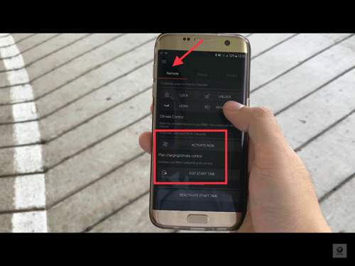

In einem Video von BMW sieht das bei deren Android-Handy allerdings anders aus als bei Ihnen - siehe screenshot.
