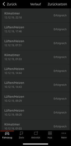

nur mal kurz eine Anmerkung zu der G11/G12 Standheizung, bevor du dich auch ärgerst.. ;-)
Ich bin auch vom A8 auf G11 umgestiegen, für mich ist die Standheizung aufgrund meines Nutzungsprofils, eines der wichtigsten Komfort-Extras. Die Bedienung der Standheizung ist beim G11 eine mittlere Katastrophe.
Über die App kann die Aktivierung bis zu 3 Minuten dauern. Darfst due App in der Zwischenzeit nicht schließen.. nich selten endet der Aktivierungsversuch mit „fehlgeschlagen“. Status (an/aus) wird in der App nicht angezeigt, Standheizung ausschalten ist über App ebenfalls nicht möglich
Die Aktivierung über den Displayschlüssel ist auch etwas umständlich und erfordert mehrere Schritte um zur Aktivierung zu kommen. Da angekommen kann man 20Sekunden warten und sehen ob die Aktivierung funktioniert hat (Fahrzeug direkt vor der Haustür) nicht selten schlägt der erste Versuch fehl.
Die Aktivierung über FBM Tasten funktioniert zuverlässig - jedoch frage ich mich was sich die Entwickler bei der Anzeige gedacht haben. Finger auf Taste -> Funktion wird mit leerer Checkbox angezeigt -> Taste betätigen -> Checkbox bleibt leer, Popup verschwindet nach wenigen Sekunden. Zur Kontrolle Finger auf Taste -> popup kommt, Checkbox angehackt. Was soll man dazu sagen?!
Insgesamt wurde die mangelhafte Bedienung bei Bmw beanstandet. Folge: Softwareupdate mit gefühlter 10% Besserung der Situation. Darüberhinaus nur Schulterzucken und die fachmännische Aussage : „ Das ist Software, da kann man nix machen“
Final wünsche ich mir eine einfache Schlüsselfernbedienung, mit der ich schlichtweg innerhalb 3 Sekunden die Standheizung aktivieren kann ind mich nicht täglich aufs neue wegen dieser Meisterleistung über das Auto ärgern muss...
Al
@altonno
Ich weiß nicht was Dein G11 für Probleme hat oder ständig macht - bei meinem G11 funktioniert das Aktivieren der Standheizung seit 3 Jahren absolut problemlos.
Dabei spielt es keine Rolle ob der Wagen zuhause in der Garage steht, irgendwo auf einem Parkplatz oder in der Firma in der Tiefgarage.
Länger als 15-20 Sekunden dauert es auch nie - die 2-3 Klicks an Displayschlüssel übrigens auch nicht.
Hier noch ein Screenshot der letzten Versuche.
