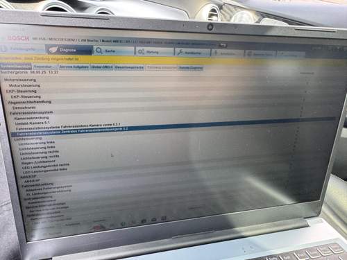

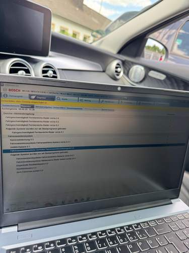

Ich habe aktuell folgende Fehlermeldungen im Bordcomputer: Aktiver Totwinkel - Assistent ohne Funktion
Aktiver Spurhalte - Assistent ohne Funktion
Ich habe den Fehlerspeicher ausgelesen mit iCarsoft. Fehlercode U150887
Die Fehlerbeschreibung entnehmt ihr bitte den Bildern. Wo sitzt der Radarsensor 8? Bei der großen Suchmaschine bin ich nicht fündig geworden.
Vielleicht weiß ja jemand Rat?!
Fehler Überschrift
Fehlerbeschreibung

Also die Frontkamera(s) und die Teilenummer A0009058104 unter den Stossfängern (seitlich) sind die beiden Systeme.
Kann ja mal passieren 😉 Also verstehe ich das richtig das vorne auch Radarsensoren sitzen die mit dem Toten Winkel zu tun haben? Ich dachte nur hinten.
Danke für deine hilfe
Der o. g. Radarsensor Totwinkel-Assistent habe ich 2 Mal unter der Stoßstange hinten S205.
Der A0009054211 seitlich an der Frontstoßstange - aber ich bin mir gerade nicht mehr.sicher wofür der jetzt war.
Hallo. Also ich habe bei gerade nachgeschaut und keine Radarsensoren vorne seitlich gefunden. Nur den Drucksensor für den Fußgängeschutz.
Kann man nicht herausfinden welcher der Radarsensor 8 ist ?
Kann es sein, dass iCarsoft die Fehlermeldung falsch dekodiert? Abhängig von der Ausstattung gibt es doch hinten in der Stoßstange max 2 Midrange Radarsensoren, vorne in der Stoßstange max 2 Midrange Radarsensoren und vorne hinter dem Stern ein Longrange Radarsensor, d.h. max 5.

Bei diesen Meldungen war es bei mir ein Radarsensor hinten.

Ich habe es jetzt mal mit einem Bosch Tester auslesen lassen. Der Fehlercode hat sich nicht geändert.
Zu Mercedes fahre ich nicht. Die wollen 80€ für auslesen und ausdrucken. 🤔
Naja, ich geh mal irgendwie weiter auf Fehlersuche.
Die Sicherungen sind übrigens alle in Ordnung!

welches baujahr ist das fahrzeug?
schonmal den Sitz des Radarsensors vorne hinter dem stern kontrolliert?
https://www.motor-talk.de/.../radarsensor-i210760867.html
Check dort mal den Sitz des Radarsensors und den Stecker
