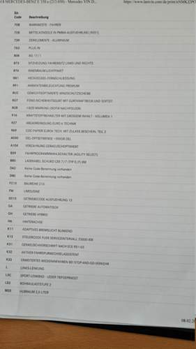

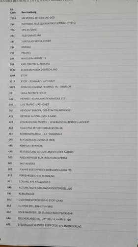

Hallo nochmal..... bin mir jetzt unsicher, ob ich das überhaupt mit meinem hätte machen können..
Ich habe mal die FIN eingegben und die Codes stehen da alles (die man für Remote braucht) nicht drin....
nur irgendwas von Park Paket High und 360 Grad Kamera.... ich poste mal die Liste gleich...evtl könnte mal jemand drüberschauen und mir sagen, ob das irgendwo versteckt ist.
Danke

Kannst du leicht testen, wenn du ein iPhone und das Auto hast.
Im iPhone App-Store App „Remote Parking“ von MB laden, starten, Anweisungen folgen. Im Comand Fahrzeug-Menue muss auch ein Punkt „Remote Parking aktivieren“ sein. Wenn nicht...
In der Liste sehe ich das nicht; bleibt nur fragen oder testen. Trotzdem schöne Ausstattung:-)
„Dieses Fahrzeug wird nicht unterstützt. Bitte fügen Sie ein anderes kompatibles Fahrzeug hinzu.“ 😁
