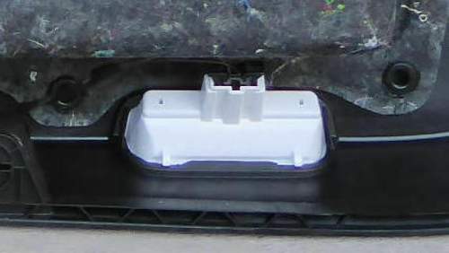

Wer kann mir sagen wo ich hinten die beiden Kabel für die Türwarnleuchten anklemmen/abzweigen muss. Im Golf Forum was gefunden aber der Passat ist doch anders.
Es leuchtet! Habe heute die Leuchte mit Prüfnadeln und dem original Kabelsatz angeschlossen, es geht obwohl laut Multimeter nicht?!
Plus vom Fensterhebermotor (oberes Kabel) und geschaltete Masse vom Türschloss (2. Kabel von oben).
Die original Leuchte geht ohne Probleme, eine Projektorleuchte ist im Auszustand noch ganz leicht an, hier ist sicher noch ein Vorwiderstand nötig.

Ist es möglich die Leucht auszubauen ohne die Türverkleidung abzubauen? Hast Du eventuell Bilder wo man sehen kann wie die verklipst ist?
Die kann man problemlos so ausclipsen, auch ohne die TV zu demontieren. Die Nasen links bzw. rechts sind der Drehpunkt.
P1050895a
kann man ganz einfach mit einem plastikkeil herraus holen.
.... geht auch mit den Fingern.

So ich habe das Projekt beendet. Ohne ein Kabel vom Steuergerät vorne ist es nicht möglich die Leuchte anzuschließen. Ein Masse oder Plus Signal liegt am Türschloss nicht an und mehr Möglichkeiten gibt es nicht (Bilder). Dafür wieder das halbe Auto zerlegen ist es mir nicht wert.
Die Fußraumbeleuchtung hinten reicht, hat auch nicht jeder.
