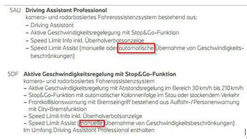

Danke, wo ich noch unsicher war ist das neue Feature automatische Übernahme der Geschwindigkeit.
Preisliste war ein guter Hinweis. Wobei beides mal wird von speed limit assist gesprochen, aber mit unterschiedlicher Beschreibung in Klammern:
[Von Motor-Talk aus dem Thema 'Differenzierung Driving Assistant (Professional) und Aktive Geschwindigkeitsregelung mit Stop&Go' überführt.]
Preisliste G31
Die automatische Übernahme also nur mit DA Professional.

Der DAP (5AU) hat neben der Automatik für Limits auch weitere Features wie eine Automatik für Kurven, Kreisverkehre, Ausfahrten. Das fehlt dem normalen Abstandstempomaten (5DF).
