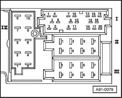

ich habe das Originale Audi Concert in meinem A6 Bj 1998 durch ein JVC mit Aktiv Adapter getauscht. Das Problem, beim Einschalten der Zündung startet das Radio kurz und geht wieder aus. Brauche ich Zündplus von dem Auto? Wie wird das verkabelt? Wenn ich den Schlüssel abziehe geht das Radio aber aus.
Das nächste wäre ein kurzes "knacken" aus den hinteren Boxen beim Ein und Ausschalten des Radios. Woran man das liegen?

Also das mit dem Zündungsplus ist auch bei mir gerade auf dem Zettel, es handelt sich dabei um Steckplatz 15 im Sicherungskasten, soweit ich weiß. Da braucht man dann einen Adapter, der zwei Anschlüsse für Sicherungen hat, da entsprechend eben die richtige Sicherung besorgen. Das Kabel dann eben durch die Konsole ziehen, da braucht man etwas Geduld und etwas fummelei.
Das Aktivadapter wird über den Radio angeschalten, nicht Klemme 15.

Also wo muss ich ein Kabel anschließen damit das Radio an geht wenn die Zündung an ist?

Bestenfalls am Zündungsplus, aber das gilt es zu finden. Der Link von meinem Vorredner ist mein aktuelles Problem, kannst dich da fern einlesen, da geht es prinzipiell ums gleiche
Radio Synphony:
Nicht aufgeführte Steckerkontakte sind nicht belegt !!!!!!!!!!!!!!
Mehrfachsteckverbindung I, 20-polig

Mehrfachsteckverbindung II, 8-polig, brau

Mehrfachsteckverbindung III, 8-polig, schwarz
1 - Geschwindigkeitssignal (bis MJ 01)
2 - DWA-Masse (ab MJ 02)
3 - K-Diagnose (bis MJ 01)
3 - L-Diagnose (ab MJ 02)
4 - Klemme 86s (bis MJ 01)
5 - Steuerplus für Motorantenne (bis MJ 01)
6 - Klemme 58s (bis MJ 01)
7 - Klemme 30
8 - Klemme 31

Radio-stecker
Damit sollte alles gesagt sein
Klemme 86S ist der S-kontakt.
Schlüssel rein, kurz Zündung an, dann bleibt der Radio an ( obwohl Zündung aus )bis der Schlüssel wieder aus dem Zündschloss abgezogen wird.
