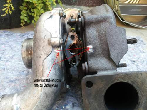

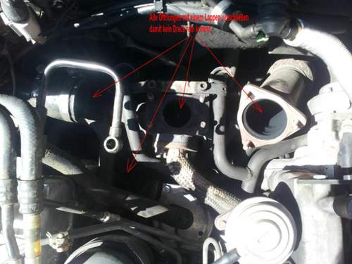

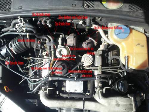

Also fangen wir an ,als erstes hab ich mir einen Dichtungssatz geholt und ein ein paar neue Muttern. Dann ging es los Motorabdeckung entfernt und die über dem Luftkasten. Danach stand der Motor in all seiner Pracht vor mir. Dann schraubte ich die drei Schrauben von der Laderkühlung ab und nahm diese ab. Jetzt konnte ich den Lader sehen ,ich hab euch mal ein Bild gemacht, wo alle Sachen drauf sind die gelöst werden müssen.

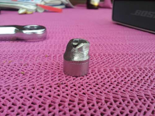

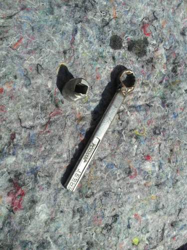

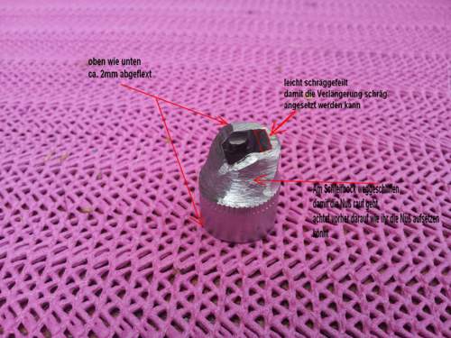

Bei den 4 Muttern vom Turbolader ist eine dabei, an die man nicht so leicht ran kommt. Man kommt an diese Mutter echt bescheiden ran, am besten man kürzt sich einen Ringschlüssel auf 11cm aber keinen hohen, am besten einen flachen. Diesen setzt man dann an und gibt ihm einen Schlag mit dem Hammer. Wenn das nicht geht, wie es bei mir der Fall war, brauch wir ein wenig KnoffHoff. Ich habe mir dann eine 12er Nuß besorgt, diese oben wie unten ca. 2mm gekürzt und noch weiter bearbeitet bis ich sie auf die Mutter aufsetzen konnte. Damit konnte ich die Mutter dann lösen und nun kam der abgeflexte Ringschlüssel wieder zum Einsatz.

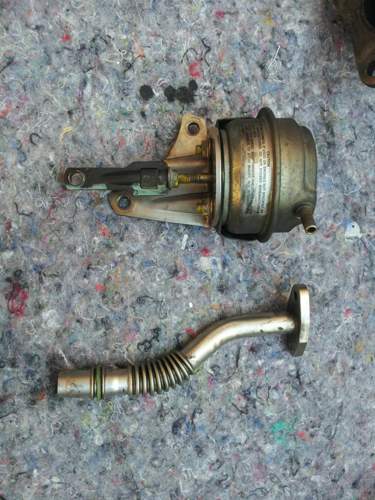

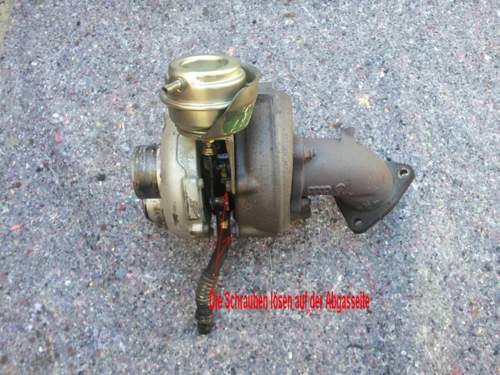

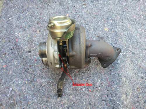

Jetzt wo ich alles gelöst hab konnte ich den Lader herraus nehmen, ein wenig vorsichtig müßt ihr mit der Ölleitung sein. Wo der Lader jetzt vor mir lag schraubte ich als erstes die Ölablaßleitung und die Unterdruckdose ab. Danach setzte ich eine Markierung mittig zum Loch von der Ölablaßleitung. Diese ist wichtig damit man später alles wieder korrekt zusammen baut.

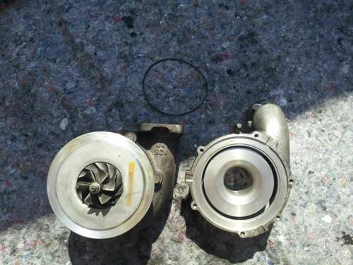

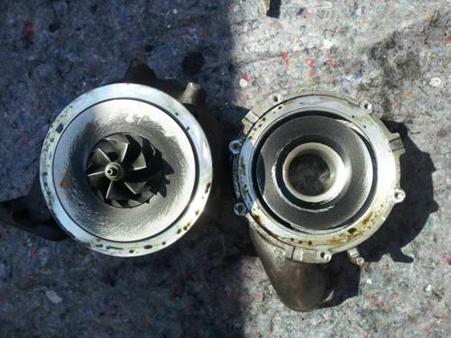

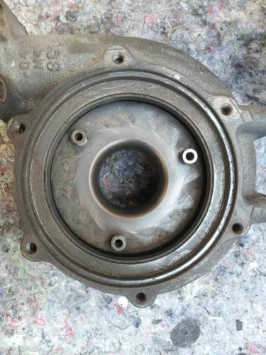

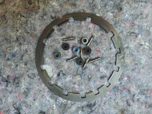

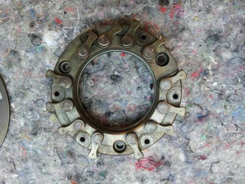

Jetzt fing ich an die Schrauben auf der Abgasseite des Laders zu lösen. Das Gehäuse ließ sich bei mir nicht so einfach abnehmen, daher empfehle ich euch erst nur diese eine Seite abzuschrauben, da sich das Gehäuse nur mit leichten schlägen mit einem Hartplastikhammer abnehmen ließ. Bei mir kam der Ruß gleich mit raus gepurzelt als ich das Gehäuse abnahm. Es war alles total versifft, kein Wunder das die VTG nicht mehr richtig ging. Jetzt fing ich an alles raus zu nehmen ich zähl mal auf; als erstes die kleinen pins mit den Abstandshülsen, den Führungsring, danach die drei Schrauben von der VTG um diese dann herraus nehmen zu können und zu guter letzt die drei Abstandshülsen. Jetzt konnte ich anfangen alles zu reinigen. Ich nahm hierfür Waschbenzin und Bremsenreiniger. Vorsichtig war ich bei den Schaufeln die hab ich nur leicht angesprüht mit Bremsenreiniger und mit nem weichen Pinsel bearbeitet.

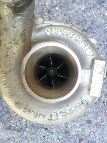

Das sah nachher auch schon ganz anders aus nach dem reinigen ....

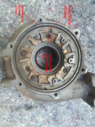

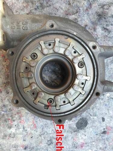

Danach gings wieder ans zusammen bauen .... Ich habe nochmal bevor es los ging, alle Löcher mit Druckluft gereinigt, damit es nachher keine Probleme beim Zusammenbau gibt. Als erstes lag ich die drei Abstandshülsen auf die Löcher des Abgasgehäuses. Worauf ich vorsichtig die VTG legte. Ihr müst jetzt darauf achten das diese Ausfräsung in der VTG dort ist wo, nachher der Hebel vom Gehäuse in den Führungsring reingreift. Hier ist die Schraube nachher auch bündig zur VTG damit der Hebel auch freigängig bleibt. Dann den Führungsring eingesetzt und die Abstandshülsen mit den Pin´s. Zu guter Letzt, hab ich die Rumpfgruppe vorsichtig in das Abgasgehäuse nach der Markierung die ich vorher angezeichnet hatte, eingesetzt ,jetzt hab ich drauf geachtet, das dieser Hebel auch in den Führungsring greift. Danach hab ich alles schon ein wenig fest gezogen damit nichts verrutscht. Die Unterdruckdose hab ich später erst angebaut.

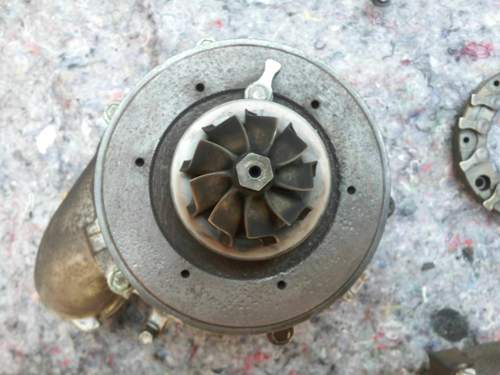

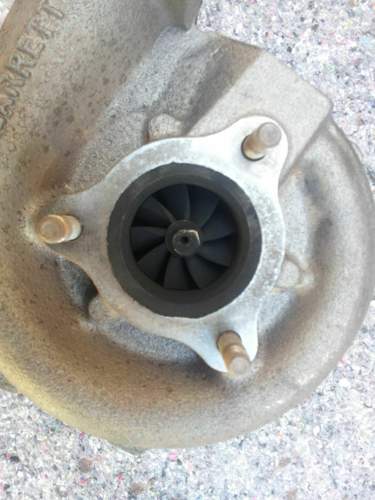

Ja, nun hab ich mit der Verdichterseite weiter gemacht. Wieder alle Schrauben gelöst, vorsichtig das Gehäuse abgehoben und den Gummiring abgezogen. Nun wieder alles gereinigt und mit Druckluft durchgeblasen. Das ging auch alles gut zu reinigen besser als die Abgasseite aber irgendwo auch verständlich. Gummiring wieder ran gemacht und wieder nach der Markierung das Gehäuse aufgesetzt. Alle Schrauben rein gemacht und festgezogen. Jetzt hab ich noch die Unterdruckdose angebaut und die Ölablaßleitung mit der neuen Dichtung. Danach hab ich ein wenig Öl eingefüllt und die Welle erst einmal bischen drehen gelassen. Dann hab ich den Lader wieder eingebaut und nochmal Öl reingemacht, danach gleich die Schraube mit den neuen Dichtungsringen reingedeht und festgezogen und nachdem alles angeschlossen war und fest war. Hab ich erstmal den Motor gestartet und den Wagen paar Minuten laufen gelassen.
