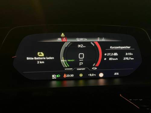

Auch nach 53‘000km immer noch Verlass auf Restreichweite Anzeige!

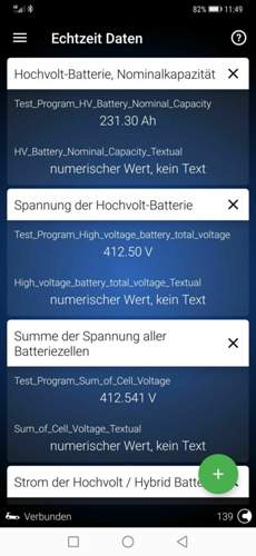

Frage an die Spezies: Muss ich, um die Degradation zu berechnen, die aktuelle Spannung nehmen, oder die Nennspannung von 396V? Wenn ich mit der Nennspannung rechne, bin ich aber schon bei 3.6%. Das Fz ist aber noch nicht mal jährig (12.19) und wird zu 99% mit AC geladen (max 80%). Habe noch den aktuellen OBD-Auszug angehängt.
Nennspannung. Meiner hatte neu 240Ah also 95,04 kWh, was dann ja den 95kWh Werksangabe exakt entspräche.

Das ist normal. Ein Akku verliert am Anfang normalerweise bis um 5% rum, hält dann dieses Niveau über lange Zeit, also letztlich viele Jahre, und lässt dann weiter nach.
Meiner hat nach 18 Monaten und fast 41tkm noch 226,3Ah, also 94,3%.
Für mich noch unbedenklich, aber ich werde es im Auge behalten.

Alles klar, danke. Hoffe es geht jetzt nicht so weiter....
