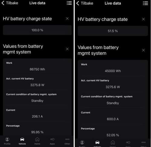

Kennt jemand einen Messwert, der von ODB11/ODIS gelesen werden kann und der den Degradationswert der HV-Batterie anzeigt?
Die geschätzte verfügbare Nettokapazität ist zu finden unter 8C - Battery charger. "Work" ist momentan verfügbare Energie, dann durch "HV battery charge state" teilen, um den Nettowert zu finden. Dies wird am besten bei einer Batterietemperatur von +25 ° C gemessen, daher ist mein Beispiel vom letzten Jahr. Dies deutet auf ungefähr 87 kWh verfügbar (MY19, 3 Jahre, 50.000 km gefahren, mit 93M3-Update).
OBD11 - 8C
