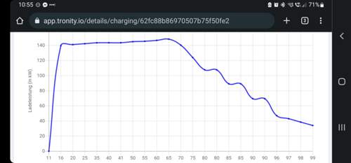

ich habe das Glück bei mir einen LIDL in der Nähe zu haben bei dem ich kostenlos DC laden kann. Das habe ich bisher 1x mit 50kW geschafft. So wird es auch auf der Ladesäule angegeben. Sonst wird immer nur mit 40kW geladen.
Daher zu meiner Frage:
Drosselt der e-tron Sportback 55 (BJ 03/2021) die Lade-Geschwindigkeit sogar bei geringerer Ladeleistung als 100 oder 150, wenn die Batterie nur durch eine Kurzfahrt nicht "vorkonditioniert" wurde? Selbst wenn ich mal 40 Minuten am CCS hänge geht die Ladeleistung nicht auf 50kW hoch sondern bleibt konstant bei 40kW obwohl die Säule eigentlich 50kW durchlassen könnte.
Habt ihr ähnliche Erfahrungen gemacht?

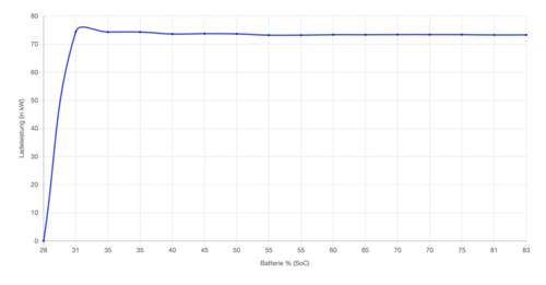

Das klappt sogar an einem 75 kW Lader mit einem e-tron 50 gut
Bildschirmfoto-2022-08-17-um-11-15
@thorstensmue schrieb am 17. August 2022 um 11:15:41 Uhr:
Wo bekommst du das Bild her?
