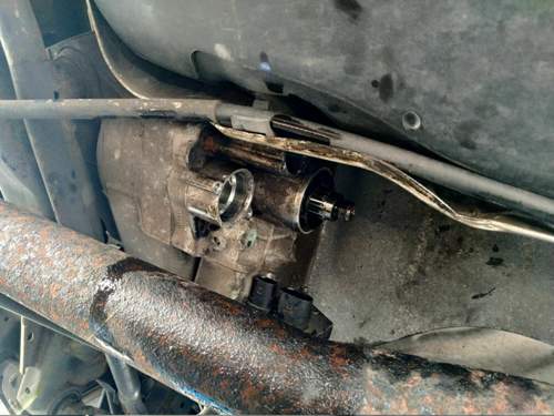

Soooo... Hier mal das nächste Update:
1. Nochmal ~8l ATF durchs Getriebe gepustet nen Magnetfilter (Mannol 29990) im Rücklauf vom Ölkühler zum Getriebe verbaut (die Schläuche haben übrigens nen Innendurchmesser von 10mm, nicht wie ursprünglich angenommen 12mm!). Dazu dann ne Portion Lubegard "ATF Protector". Bin gespannt was raus kommt.
2. Vorderes Kardanwellenlager sifft. Daher vermutlich auch das Klingeln 🙁 werd ich erstmal mit Kettenspray behandeln und irgendwie ersatzweise abdichten.
3. SEIT EBEN IS DIE NEUE HALDEXPUMPE DRIN!!!
Zuerst das wichtigste: Die VW-Pumpe funktioniert! ABER: Das Kabel geht dort ab, wo der Kardanflansch sitzt. Normal kann man die Kunststoffkappe abziehen, da fehlte aber die Zeit für. Also Notgedrungen den Kunststoffnippel des Kabelabgangs bündig vom Motorgehäuse abgesägt und die Kabel per Isoband geführt und abgedichtet und am Ende aufgrund des längeren Kabels per Kabelbinder am Motor festgezurrt. Allrad wieder in Betrieb. 🙂
Zum Wechseln:
1. Auspuff konnte dran bleiben ohne ausgehangen zu werden. Eng, aber machbar.
2. Zentralmutter vom Flansch ging nur mitm Schlagschrauber runter.
3. Als Gegenhalter für den Flansch hab ich nen billigen Gegenhalter für Riemenscheiben, KW-/NW-Riemenscheiben aus der Bucht gekauft für ~20€. Hat seinen Zweck voll erfüllt.
4. Kardanwelle ging sehr gut los, Flansch auch. Pumpe hingegen wollten nicht freiwillig raus und musste mit Gewalt rausgeprügelt werden.
Fazit:
Nach ner Testfahrt auf der Wiese kann ich sagen:
Die VAG-Pumpe von Borg-Warner erfüllt ihren Dienst. 😉

Die Haldexpumpe von VW ist also nicht kürzer, wie im Rover Forum vermutet. Mit der Kardanwelle hattest du ja Riesenglück. Die ist teils festgegammelt....
Meine Werkstatt hat dafür Stunden gebraucht.

Es gibt noch ne andere Haldexpumpe von VAG, vielleicht ist die dann kürzer... Aber die hier ist 1:1 identisch zur Volvo-Pumpe (vom Anschlusskabel samt Kabeldurchführung vom Gehäuse mal abgesehen).

Eins hab ich aber noch vergessen:
Hab noch nen flachen Neodymmagneten von außen an die Ablassschraube vom Getriebe gebappt, in der Hoffnung dass sich der Schmodder entweder im Filter oder dort dann sammelt.
Und:
Mit Sicherheit hätte man das mit dem Kabel an der Pumpe besser lösen können. Die schwarze Kappe lässt sich wohl irgendwie abziehen (sonst könnte man die Motoren ja auch nicht instand setzen) und dann einfach verdreht wieder aufsetzen. Aber da das nach 5 Minuten nicht hingehauen hat, haben wir aus Zeitmangel die Holzhammermethode vorgezogen.
Leider hatten wir auch kein selbstverschweißendes Isoband da, sodass es normales geworden ist.
Ich hoffe das wird erstmal halten, bis ich dazu komme das halbwegs ordentlich zu lösen.
